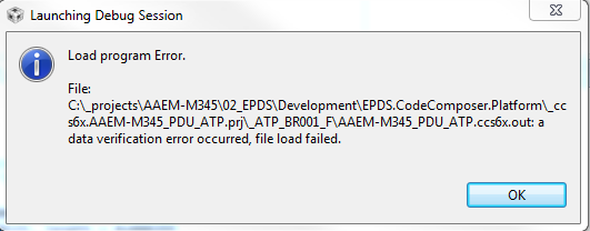

我有一个在为 TMS320F28377S 编译的闪存中运行的项目。
它可以正常工作、我们可以在将其上载到 TMS320F28377D 时对其进行调试、但当我们尝试将其上载到 TMS320F28379D 时、Code Composer 会产生以下错误。
该程序是为 TMS320F28377S 编译的、因为我们的 Code Composer 版本(6.1.0.00104)没有 TMS320F28379D 的选项、而且我们知道 TMS320F28379D 与 TMS320F28377D 完全兼容。
请考虑为 RAM 执行编译的相同程序是否正常工作。
我们如何解决该问题?
顺便说一下、是否可以为 Code Composer 版本添加 TMS320F28379D 选项?
Nicola
    您好、NIC、
    支持 F28379D 的是 CCS v6.2及更高版本、不能将此器件添加到 v6.1。 升级 CCS 是唯一的选择。
    Gautam

    我知道 PCN 是最新的。  正如您可能在 PCN 中注意到的、客户被请求迁移到上述 CCS 版本、以便他们在对即将推出的新器件进行编程时不会遇到任何问题。  如果不是由于您提到的原因、请注意、PCN 上下文需要迁移到最新的 CCS 版本。
    有关您的问题的临时解决方案: 是否可以尝试使用 F28377D 目标配置对 F28379D 进行编程?  如果您收到有关设备不匹配的任何警告、请忽略并继续。   请尝试一下、并告诉我它是否起作用。
    谢谢、此致、
    Vamsi
    您好、Vamsi、
    感谢我们执行的建议。
    我们的最后一个问题是无法从 Code Composer 刷写 DSP。 实际上、如果我们使用 TI 闪存串行编程器、应用程序就能完美工作。
