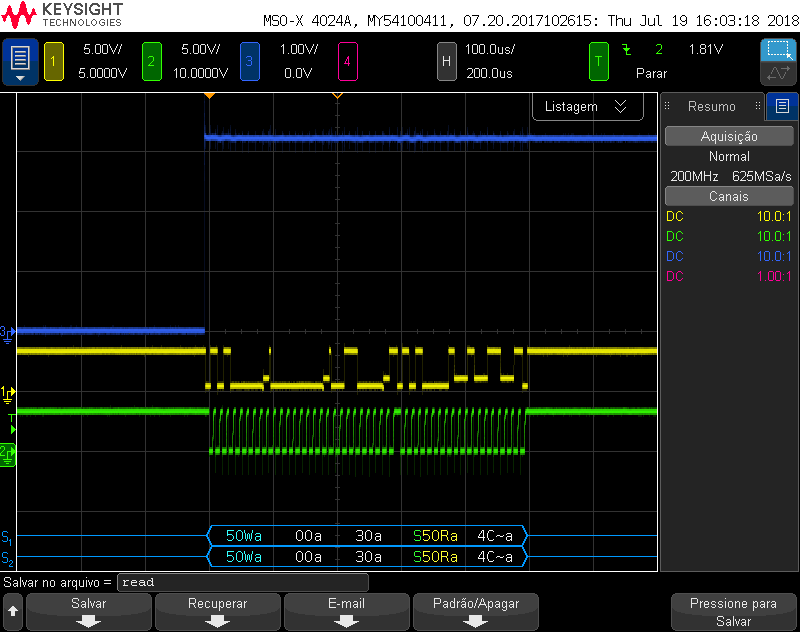

1) 1)将操作写入 Microchip 的 EEPROM 24LC32AT-I/SN (下图)。 它似乎工作正常、因为我可以多次写入。
2) 2)对同一 EEPROM 存储器执行读取操作。 它似乎也正常工作。 检索到的数据是不同的、因为它是一个计数器。
3)写入后的写入和读取操作。 此时会出现问题。 我无法进行写入和读取、因为程序似乎卡在读取函数上。 我已经阅读了上面提到的 I2C 寄存器文档和示例,但我无法找到问题。 我似乎没有清楚一些旗帜或类似的东西。

    对于您看到的问题、您说它卡在读取函数中、因此它永远不会返回? 您能看到调试时它在哪里卡住了吗? 您可能需要在读取功能中使用 I2CMDR 寄存器关闭自由模式才能成功进行调试。 在写入函数之后、您在示波器上没有看到任何内容吗? 可能有助于在写入函数之后的 CCS 表达式窗口中以及在读取函数的不同点调试 I2CSTR (状态寄存器)。

    Watchig I2C 寄存器、当尝试读取时、I2C 状态寄存器内容为0x0410。 根据数据表、该寄存器值意味着未检测到下溢、同时数据已从 I2CDXR 复制到 I2CXSR。 假设 I2C 不处于复位状态、这是否意味着它正在等待 I2CDXR 寄存器的另一个负载?
    Felipe。
    读取时、I2C 状态寄存器内容为0x2410。
    您好、Felipe、
    唯一的区别是 NACK SENT 位。 本应该在前面提到过、但在两种情况下(即写入之后和仅读取时)、在读取前后检查 I2CMDR 寄存器的值会很有用。 也许总线很忙?
    I2caRegs.I2CSTR.bit.BB = 1.
    在代码中、读/写函数返回错误、但在主循环中没有错误检查。 读取/写入函数中是否出现任何错误? 在写入后执行读取时、您是否可以看到任何波形? 我可能需要再次运行示例程序并查看生成的波形、但我相信您必须尝试多次读取 EEPROM 地址、然后才能成功、而您只有一次尝试。

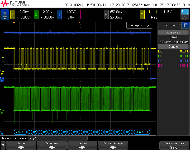

    我遵循了您的建议、我得到了下面的波形。 为了验证写入时间是否正确(最小值、幅度顺序相同)、我读取存储器数据表、发现最大写入时间周期为5ms、这与波形一致。 您认为这种支持是正确的吗?
    我们可以看到、控制器写入数据、并尝试读回数据。 它在返回前多次尝试。 之后、它会验证恢复的数据是否等于发送的数据。 如果是,它将使用 pass()函数停止程序。 我阅读了固件并查找了一些文档、但我不确定它是否符合预期。 您是否知道这是正确的固件功能?

    是的、这一切听起来不错。 我相信我会先引导您指出错误方向、因为您的读取函数中可能会发生错误。
    无法立即从 EEPROM 读取存储器的原因是地址设置部分未成功完成(即 EEPROM 未准备好发送请求的数据)。 正如您提到的、EEPROM 规范具有5ms 的最大写入周期时间、因此 epprom 最多需要5s 的时间来准备好将数据发送到 F2803x 主器件。
