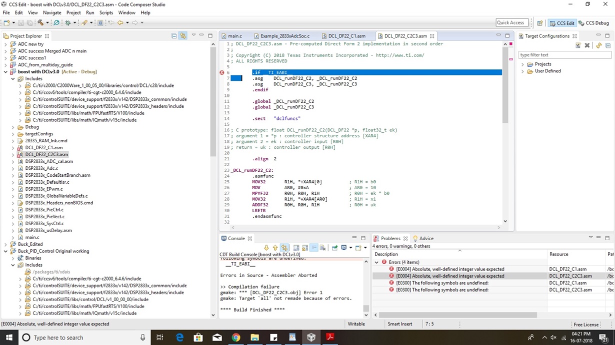

    现在、我已经添加了文件选项并添加了 DF22控制器所需的文件。 但在构建项目时收到错误消息。
    请查看随附的屏幕截图。
    其次、如何检查补偿器是否工作正常?
    请帮帮我。 我被困在这里。
    Soumya、
    您能否发布错误消息、以便我可以看到未找到的内容?  谢谢。
    Richard
    主席先生,

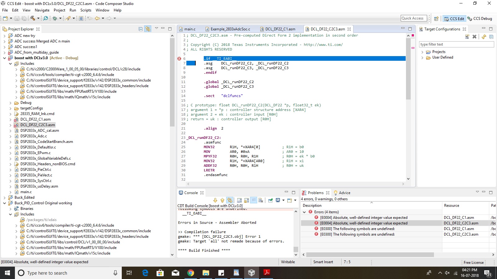

    请在我之前附加的屏幕截图中找到错误消息。
    当我将文件 DCL_DF22_C1和 DCL_DF22_C2C3添加到项目中并保存了上述错误时、出现了。 该错误类似于"[E0004]绝对、定义明确"。
    其次、我尚未从工程中删除1.0版的 include 和源文件。 我应该删除它吗? 因为我在使用 v1.0时没有错误

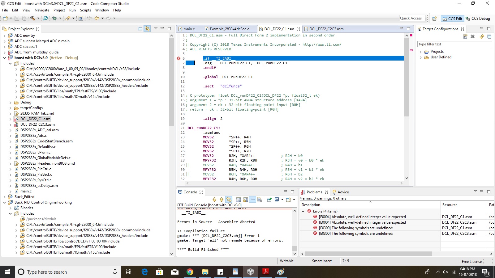

    主席先生,我已制订了一项新的计划。 此外、每当我从 DCL v3.0添加文件(DCL_DF22_C1、DCL_DF22_C2C3)时、它都会自动显示错误。 屏幕截图还附带了带有说明的错误消息、并突出显示了相应的行。
    DCL v3.0的源文件是否存在任何问题?
    添加 DCL_DF22_C1文件时、
    添加 DCL_DF22_C2_C3文件时、
    主席先生,请帮助我。
    Soumya、
    我认为这些错误是由错误的头文件引起的。 v1和 v3之间存在一些结构和函数命名更改、因此您需要在项目中包含最新的头文件:"DCLF32.h"和"DCL.h"、并删除旧头文件。 源文件没有问题。

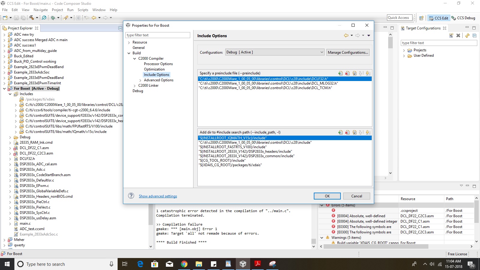

    主席先生,
    我已删除所有旧头文件、并将头文件包含在目录"C:\ti\c2000Ware_1_00_05_00\libraries\control\DCL\c28\include"中。
    现在、我必须将源文件 DCL_DF22_C1和 DCL_DF22_C2C3添加到我的项目中。 有两种方法可以实现这一目的
    1) 1)浏览属性中的 Include 选项、并添加"C:\ti\c2000Ware_1_00_05_00\libraries\control\DCL\c28\source "。
    2)直接使用中的"添加文件"选项右键单击项目名称并选择我需要的特定文件(如 DCL_DF22_C1和 DCL_DF22_C2C3)
    当我执行第一个时、没有错误、但在第二个时、同样的错误消息也会出现。
    Soumya、
    有趣。 很抱歉您遇到了这个问题。

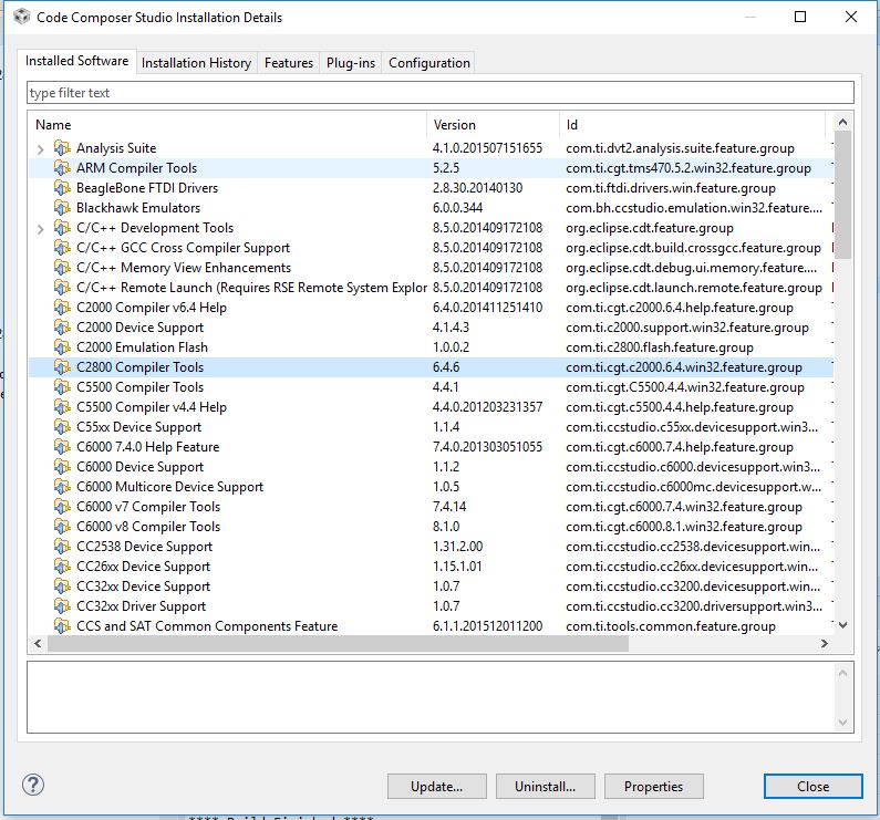

    第二种方法适用于源文件。 现在发生的情况是无法识别.if 指令中的__TI_EABI。 源文件已损坏或工具版本不支持该文件。 您能否告诉我您的编译器版本?
    要找到此问题、请在 CCS 中选择"Help - About Code Composer Studio"、然后单击"Installation Details"按钮。 查找 C2800编译器工具以查找版本号。
    此外、您能否尝试在最新的 DCL 中打开并运行 DF22示例、并让我知道是否进行了编译? 谢谢。
    Richard
    尊敬的先生:
    感谢您对此问题的善意关注。
    我使用的是6.4.6版的 C2800编译器工具。
    附加屏幕截图以进行确认

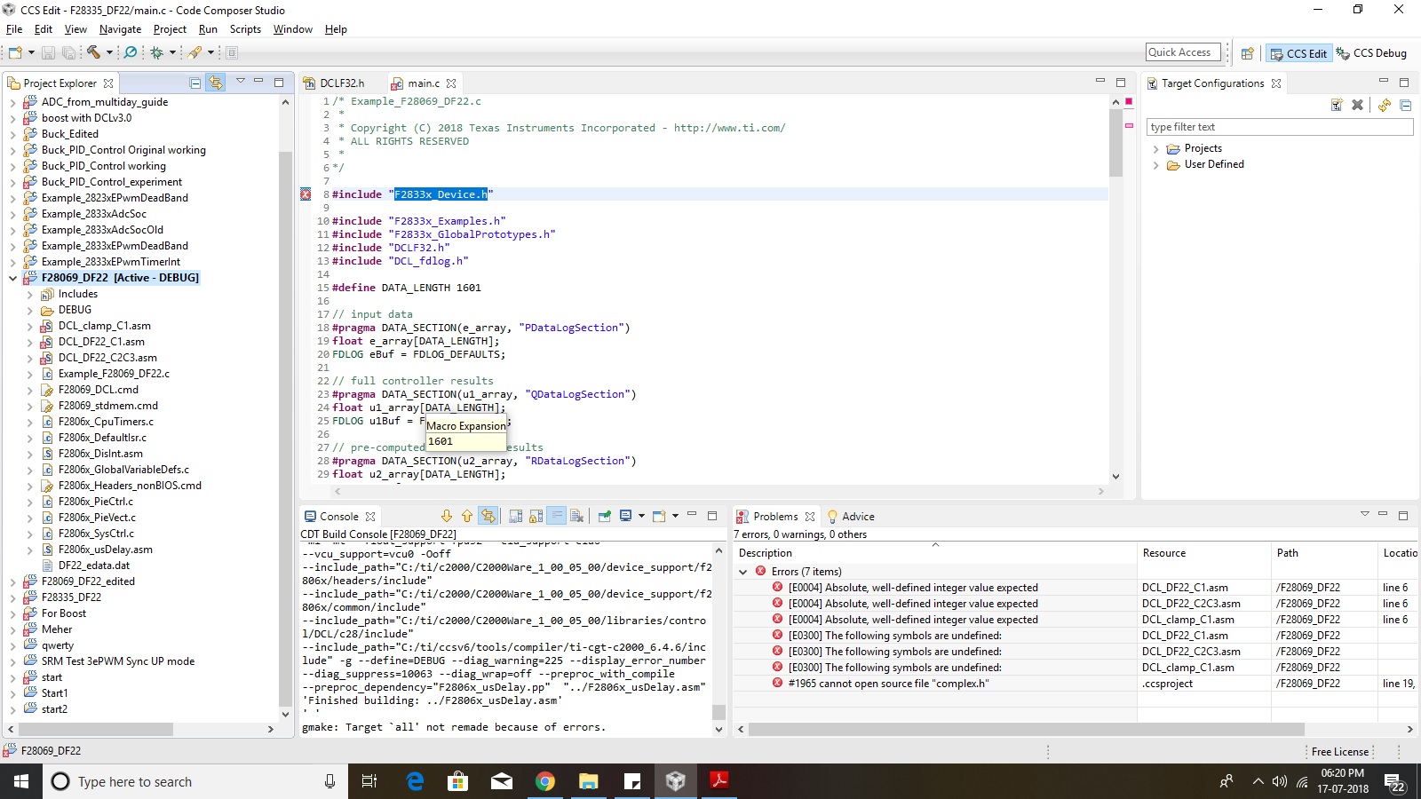

    主席先生,

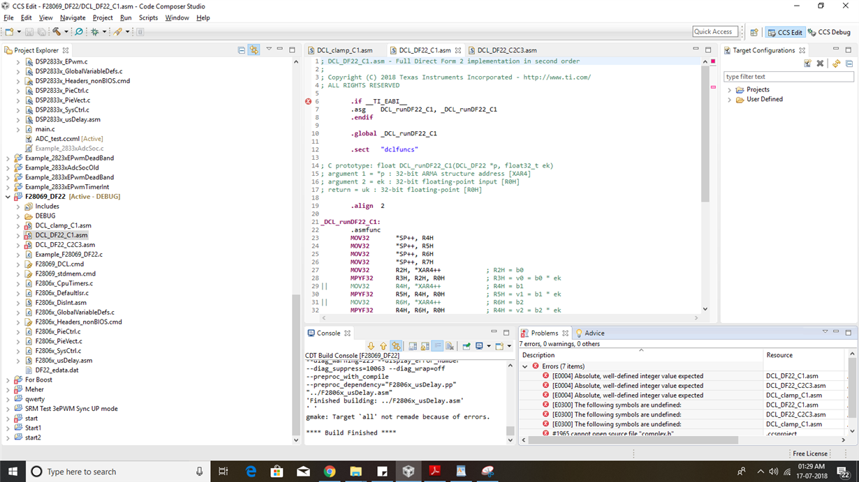

    我刚刚从 DCL v3.0导入了示例 F28069_DF22。 并发现这些错误。 随函附上屏幕截图。  导入项目后出现错误、我还没有进行相同的调试。
    当我使用 TMSDOCK28335实验板套件时、如果我对项目进行任何更改或修改、
    Soumya、
    谢谢。 我认为这与您使用的工具版本有关。 我会回来的。
    同时、如果您需要使用代码、您应该能够通过注释掉出现错误的行及其后面的两行来继续操作。 在汇编中、您可以通过在行的开头放置一个";"字符来注释出一行、正如文件顶部的注释字段中所做的那样。 您必须在添加的所有 DCL 汇编文件中执行此操作。
    Richard

    您是否说您刚刚 打开了项目并生成了项目并出错了?  或者您是否修改了代码或项目设置?  您遇到了什么错误?
    我可以确认您之前看到的[E0004]和[E0300]错误是由您使用的工具版本引起的、并且按照我所描述的那样修改汇编代码将会绕过它。  这样、您就可以使用 DCLv3编译自己的项目。  请告诉我。

    尊敬的先生:
    我刚刚将示例文件 F28069_DF22 (从 C:\ti\c2000Ware_1_00_05_00\libraries\control\DCL\c28\examples\F28069_DF22)导入到 CCS。 出现以下错误。  随附的屏幕截图显示了错误详细信息。 我没有修改任何内容。
    Soumya、
    嗯、我可以看到头文件已更改。 我只是想构建原始项目、以了解代码还是工具是问题所在。
    无论如何、问题肯定是工具版本。 修改.asm 文件后、这些问题就会消失。
    Richard

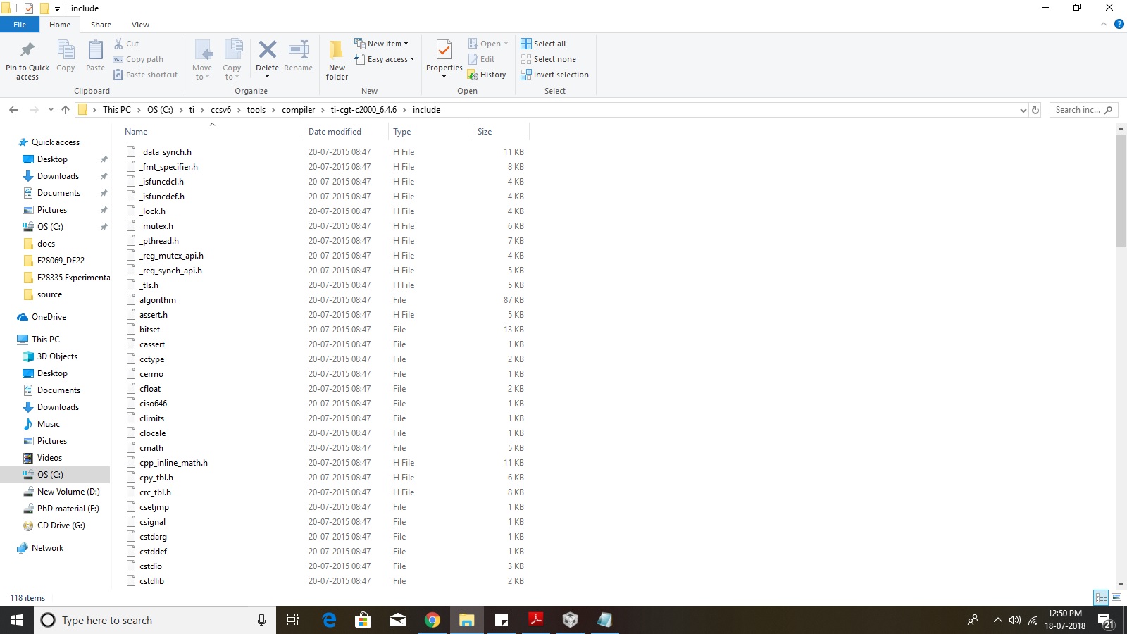

    Soumya、
    很抱歉您遇到了这个问题。 您的计算机上似乎没有该文件。
    从先前的帖子中、我可以看到您指定了 CG 工具目录、因此我怀疑它可能是您使用的工具版本。 不过、这很奇怪。 您能否在机器的以下目录中搜索以查看"complex.h"文件是否实际存在? 从您发布的早期屏幕截图中、您应该看到:
    C:\ti\ccsv6\tools\compiler\ti-cgt-C2000_6.4.6\include
    谢谢。
    Richard
    早上好、先生、
    感谢你的答复。
    我搜索了您告诉过的目录、我在那里找不到文件 complex.h。 附带屏幕截图。
    但我在以下目录中找到了文件 complex.h
    C:\ti\ccsv6\tools\compiler\ti-cgt-C6000_8.1.0\include
    C:\ti\ccsv6\tools\compiler\c6000_7.4.14\include
    和 SIR #include "F2833x_Device.h"中的错误是什么?
    急切地等待您的回复。
    Soumya。
    Soumya、
    我认为、升级到更新版本的工具没有可行的替代方案。 我们需要复杂的支持(最好是 EABI 支持)才能使用 DCLv3。 您是否能够升级到最新的 CCS?

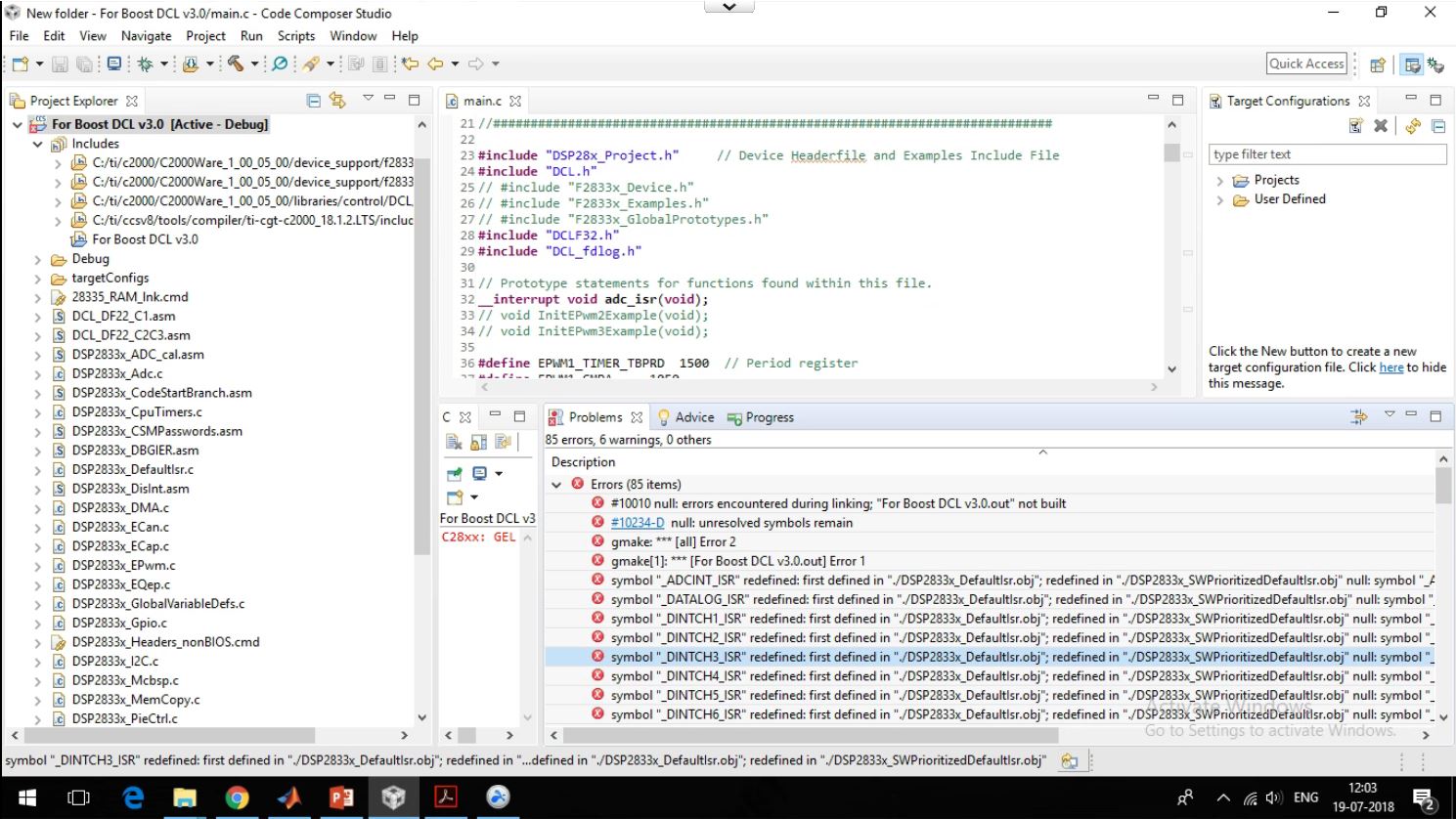

    C:\ti\c2000Ware_1_00_05_00\device_support\f2833x 或 C:\ti\controlSUITE\device_support\f2833x\v142。
    到目前为止、我已经从 C:\ti\c2000\C2000Ware_1_00_05_00\device_support\f2833x 中添加了这些文件(头文件包括和源文件)。 此外、由于行中的错误、我已注释掉了这些文件。
    现在、main.c 文件中没有任何错误。 但我在调试它时遇到错误。 随附屏幕截图以了解错误详细信息。
    #include "F2833x_examples.h"
    #include "F2833x_GlobalPrototypes.h"
    等待您的建议。
    Soumya。
    Soumya、
    很好。  感谢您更新 CCS。
    对于该器件、它可能不会产生任何影响、但总的来说、我建议始终从 C2000Ware 中获取内容、而不是从 controlSUITE 中获取内容。  后者不再进行更新、而您将始终获得 C2000Ware 中的最新材料。
    您看到的错误是因为在两个不同的源文件中定义了相同的符号。  这是因为您在同一项目中包含了"DefaultIsr"和 SWPrioritedDefaultIsr"源文件。  它们执行类似的操作、但后者允许用户在软件中对中断进行修剪。  如果您不这样做、请删除文件名中带有"SWPriorited"的文件、这些错误将消失。  如果您打开软件优先中断示例项目、则会看到 DefaultIsr.c 文件不在该文件中。

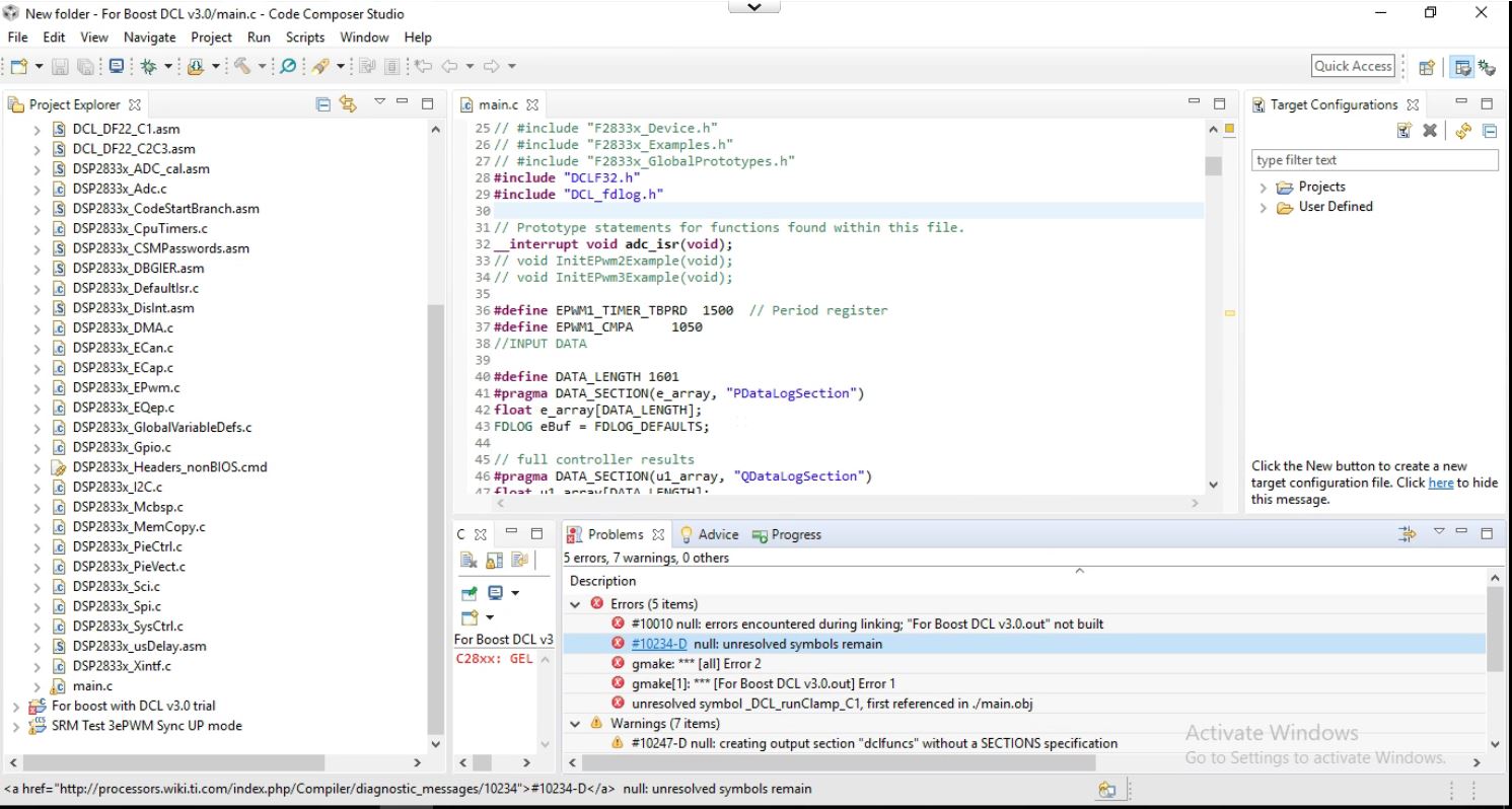

    非常感谢您的建议。 大多数误差现已消除。 但至今仍然很少。 附加屏幕截图以了解错误的详细信息。
    等待您的建议。
    Soumya。
    Soumya、
    存在未解析的符号错误、因为您需要将源文件"DCL_CLAMP C1.asm"添加到项目中。
    可以通过在链接器命令文件中指定要链接 DCL 函数的位置来避免该错误。 例如、您可以执行以下操作:
    dclfuncs:>RAML0,page = 0
    Richard

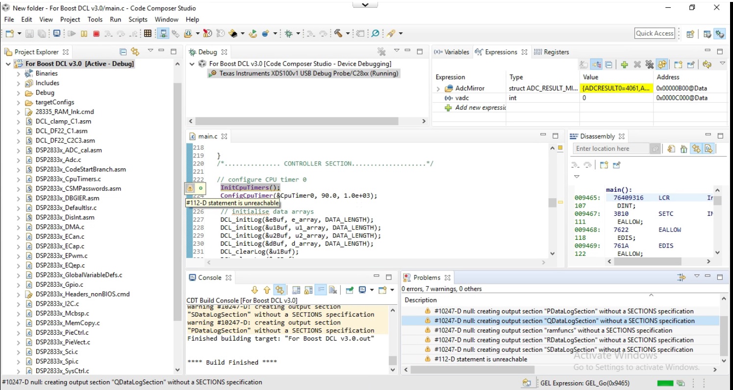

    但我正在得到一个警告,这似乎是严重的。
     InitCpuTimer()无法访问该语句;
    屏幕截图随附于此附件。
    还有一件事、我如何检查我的补偿器工作是否正常?
    等待您的指导。
    Soumya。
    Soumya、
    好的、很高兴听到这个消息。
    剩余的问题在代码中、而不是在库中。 “不可达的声明”警告告诉您程序执行永远不会达到该线。 我可以在屏幕快照中看到第219行有一个闭合支架-这是不是一个无限循环了吗?
    SECTIONS 警告是因为代码中包含#pragma、用于指定链接器命令文件中未引用的存储器区域的名称。 我猜您将这些行从 DF22示例代码复制粘贴到 F28335示例中、但没有修改链接器文件。 DF22示例设置了四个缓冲器、用于通过控制器流式传输数据、以验证其是否正常工作。 如果您查看 DF22示例的链接器命令文件、您将看到:
    pDataLogSection:>RAML5,page = 1align(2)
    qDataLogSection:>RAML6,page = 1align(2)
    rDataLogSection:>RAML7,page = 1align(2)
    sDataLogSection:>RAML8,page = 1align(2)
    此外、ramfuncs 段的设置如下所示:
    ramfuncs:>RAML3,page = 0
    load_start (_RamfuncsLoadStart)、
    load_end (_RamfuncsLoadEnd)、
    run_start (_RamfuncsRunStart)、
    run_size (_RamfuncsRUNSIZE)
    如果您要执行此操作、则需要更改块名称以匹配 F28335上的存储器映射。
    关于如何检查补偿器是否正常工作、您如何选择这些系数?
    Richard
    尊敬的先生:
    关于补偿器的系数、我已经计算了它。
    关于该程序、我从 DF222示例中粘贴了这些行。
    我还向.cmd 文件添加了这些行、您建议这么做。
    但是、警告消息仍然显示为"#10247-D null:创建不带 SECTIONS 规范的输出段"PTdataLogSection"、与 QdataLogSection、RdataLogSection、SdataLogSection 类似。
    为此、我到底需要做什么?
    等待您的指导。
    Soumya。
    Soumya、
    这很可能是因为您对段名的拼写与示例不同。 请注意上下两种情况:"PdataLogSection"与"pDataLogSection"不同。 名称必须完全匹配。 DF22示例工作正常、因此如果您遇到问题、请返回并进行比较。
