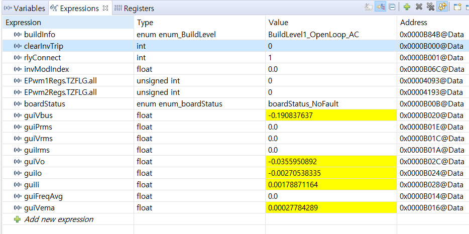

当我`m "TIEVM-HV-1PH-DAC"时、我遇到了问题、
逆变器的输入传感器不工作 (guiVbus)
它是"Build 2:demo"。 当我将直流n`t 升至190V 时、我无法意识到电路板状态因过流跳闸而跳闸。
然后、我将直流电源提升到380V、 我当时以为它是坏的。
n`t、它无法感应电压。
我应该怎么做?
 传感器是否损坏? 还是有其他原因?
如何解决?
电源 尽管电压增加,但当我将其检查为“构建1:开环”时,输入传感器就像图1一样移动。 看起来只是纹波
    Kim、
    当您看到这些类型的问题时、在较低电压下工作并测试电路板是安全的。 该电路板专为已经经历过高压风险并知道如何调试电路板的人员而设计。 不适用于未受过培训的个人。 请参阅您在电路板上收到的免责声明。
    我通常会返回到构建级别1、然后运行代码。 现在、我将施加一些~20V 左右的输入电压。 查看 GuiVbus 是否正确。
    否则、您需要调试电路板 GuiVbus 感测电路。 您可以查看原理图并探测运算放大器信号输出上的电压、然后查看该值是否与预期的缩放值相一致。 (请注意、只有在低于25V 的低电压下才可接受)、请按照贵公司处理这些电压的程序进行操作。
    如果它不相关、您将需要调试电路/更换部件。 仅在电路板断电时才触摸电路板、而不是处于高温状态。
