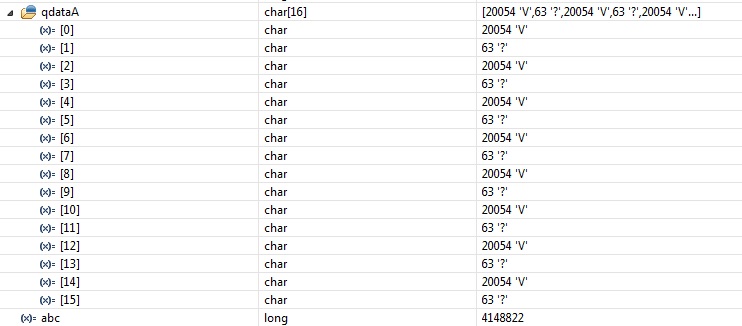

大家好、
我应该将整数参数转换为 ASCII、并通过 SCIA 发送、但我想内存有一些问题。 我测试了一个示例、以检查它是否正常工作。
#include
long abc =15;
char qdataA[16]="0";
if (sendParameterToPc = 1)
ltoa (abc、qdataA);
因此结果如下所示:
当我使用“Step Inta (F5)”时,代码卡在这里:
它是 memcpy.c 文件。

文件包括在这里:
sprintf 也是如此(使用#include )、因为它会占用较大的内存空间。 ltoa 可能仍然很大、但这不是浮点值、只是整数(或 long、因为 stdlib.h 显示"_code_access int    ltoa (long val、char * buffer);")。
我没有内存使用方面的资格。 我应该怎么做?
谢谢你。
    rdataA[charcounter-1]=SciaRegs.SCIRXEMU;
    integerBuffer= atoi (rdataA);
    我还有 ltoa 这个。 阿托伊和阿托瓦同时工作。 算法问题。 当我重新配置这些组件时、问题就会得到解决。
