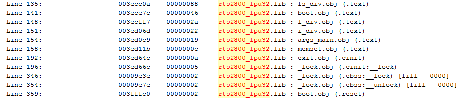

    您好 Richard、
    1) 1)感谢对我的解释所做的更正。 效率对我来说不是问题、因为固件正在工作并已发布、因此如果没有各种验证流程等、就无法修改、因此必须保持原样。 但是、对于一般知识或下一个新开发、最好了解。 )
    2)我已经检查了我的地图文件,它指出了以下内容(搜索结果):
    RTS 库没有"*_FAST"版本的迹象。
    我知道我们的定制源代码不直接使用 FPUTABLES、因此如果 TI 库代码也不使用它、我想大家都可以得出结论、选择 TMS320F2806x 的替代版本是可以的。
    感谢您帮助理解这一点。
