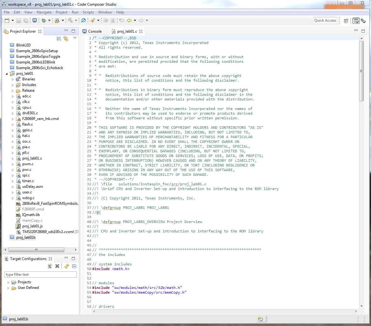

尝试使用 DRV8305定制板和中的 LAUNCHXL-F28069M 运行 Proj_lab01
D:\ti\motorware\motorware_1_01_00_18\sw\solutions\instaspin_foc\boards\boostxldrv8305_revA\f28x\f2806xF\projects\ccs\proj_lab01
导入项目、而不将其复制到工作区。 我的印象是"boostxldrv8305_revA"文件夹下的项目确实支持 DRV8305。
但令我非常失望的是、我发现该项目支持 DRV8301、您可以看到。 这是什么目的? 如果是,为什么在 DRV8305文件夹下支持 DRV8301?
我觉得很困惑。 我做的是不是什么问题?
有人能不能就此事作出澄清?
制造商

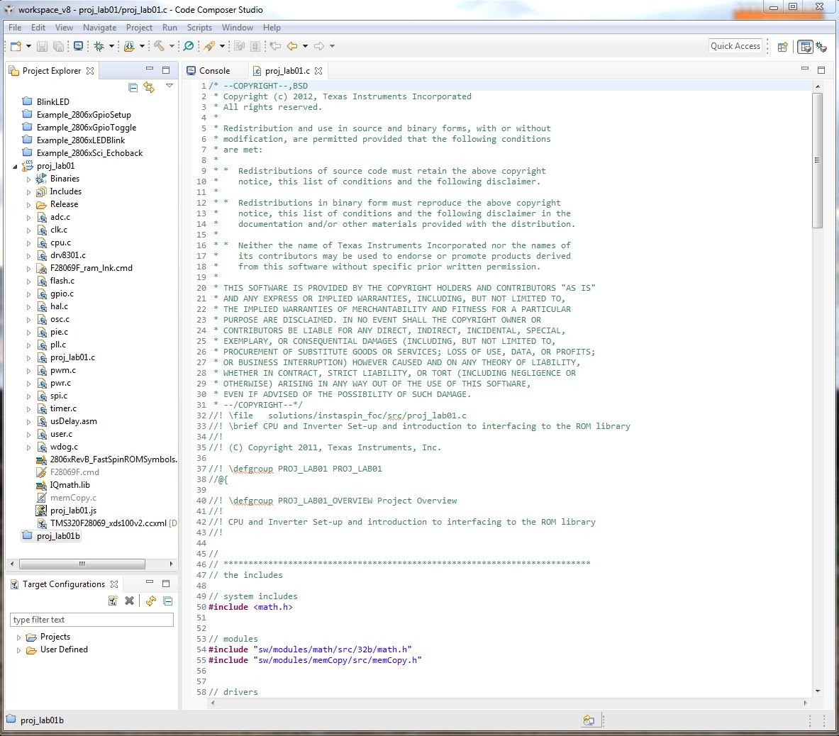

    附加导入的工程树的快照、但我没有看到。
    制造商
    制造商
    您回答正确、这里有一个错误。 导入的文件应为 drv8305.c、而不是 drv8301.c 请从工程目录中删除 drv8301文件、而是在 CCS 工程浏览器窗格中右键单击工程名称时选择"Add File"来添加 drv8305。 正确的文件位于以下位置:
    C:\ti\motorware\motorware_1_01_00_18\sw\drivers\drvic\drv8305\src\32b\F28x\f2806x
    肖恩
