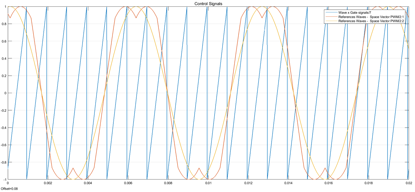

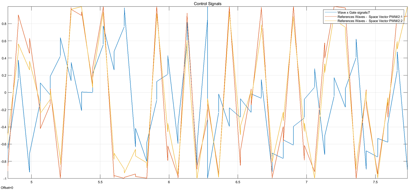

在 DSP 中运行 Simulink 模型时遇到困难。
1) 1)模型在正常模式下运行时没有错误、但当我将它设置为在外部模式下运行时、它显示了与原始模式不同的信号。 附图。

    模型以外部模式运行、RAM 存储器中没有错误。 但这些值是问题(如图所示)。
    这种去同步的其他原因是什么?
    Ruben
    尊敬的 Ruben:
    您可以考虑尝试以下选项并查看其是否有用。
    1.尝试提高 SCI 波特率。
    2.如果采样率太快、请尝试降低模型的采样率。
    3.一次启用1个范围,查看结果是否符合预期。
