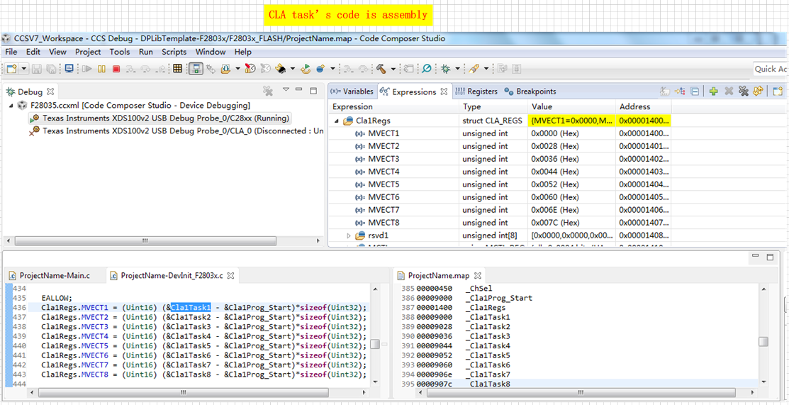

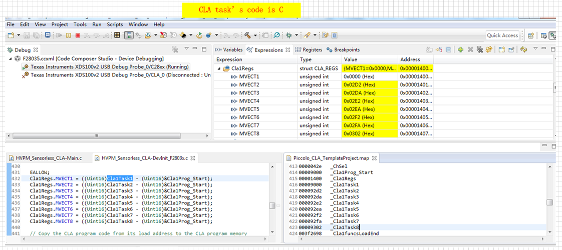

下图显示了设置为 MVECTx 寄存器的 CLA 矢量地址、我发现这两个设置之间存在一些差异、左侧是以汇编语言编写的 CLA 任务具有乘法 sizeof (UINT32)、而右侧是以 C 编写的 CLA 任务没有 sizeof (UINT32)。
您可以就此发表评论吗?
这两个设置都来自 controlSUITE、路径如下。
C:\ti\controlSUITE\device_support\f2803x\v130\DSP2803x_examples_ccsv5\CLA_ADC
C:\ti\controlSUITE\development_kits\HVMotorCtrl+PfcKit_v2.1\HVPM_Sensorless_CLA_F2803x

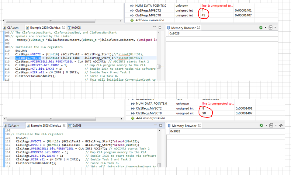

    您能否尝试删除* sizeof (uint32)并查看其是否正常工作。 我认为这是不正确的。
    SAL
    它在注释掉* sizeof (uint32)后起作用。
    Cla1Regs.MVECT2 =(uint16)(&Cla1Task2 -&Cla1Prog_Start);//*sizeof (uint32);
    Cla1Regs.MVECT8 =(uint16)(&Cla1Task8 -&Cla1Prog_Start);//*sizeof (uint32);
    MVECTx 寄存器中的值与这2个代码不同。
    这两个器件都能正常工作、这是很奇怪的。
    这是代码中的错误。 它不应具有* sizeof (uint32)。 我将提交一个错误以进行更正。
    我认为它正在处理错误、因为任务8只是初始化转换计数、并且它可能已经初始化为0。 任务1工作正常、因为 Cla1Task1地址和 Cla1Program_Start 地址之间的差异为0。 因此、将其乘以2仍然是0。

    在 映射文件中浏览 Cla1Taskx 符号后、我发现* sizeof (uint32)应该与任务的代码相关
    以下是 CLA 任务代码以汇编语言编写的演示项目、您可以看到、使用* sizeof (uint32)、   映射文件中(Cla1Taskx - Cla1Prog_Start)的值与 MVECTx 寄存器的值相同、这应该符合我们的理解。
    如果任务的代码是用 C 语言编写的、没有* sizeof (UINT32)、     则映射文件中(Cla1Taskx - Cla1Prog_Start)的值与 MVECTx 寄存器的值相同
    在我看来、任务用 C 语言或汇编语言编写的代码会影响这一点、但我不知道原因。

    在进一步调试之后、我发现了这一点。
    这将得出正确的结果。 它只是一个简单的减法。
    Cla1Regs.MVECT2 =(uint16)((uint32)&Cla1Task2 -(uint32)&Cla1Prog_Start);
    MOVL XAR5、#_Cla1Task2 ;[CPU_U]|112|
    MOVL XAR4、#_Cla1Prog_Start;[CPU]|112|
    MOV AL、AR5 ;[CPU_]|112|
    子部分 AL、AR4 ;[CPU_]|112|
    MOV @ć_Cla1Regs+1、Al ;[CPU_]|112|
    2.这将产生正确的结果。 编译器正在执行减法并向右移动1位、但由于乘法而向左移动1位。
    Cla1Regs.MVECT2=(uint16)(&Cla1Task2 -&Cla1Prog_Start)* sizeof (uint32);
    MOVL XAR4、#_Cla1Task2 ;[CPU_U]|111|
    SETC SXM ;[cpu_]
    MOVL XAR5、#_Cla1Prog_Start;[CPU]|111|
    MOVW DP、#_Cla1Regs+1 ;[cpu_u]
    MOVL ACC、XAR4 ;[CPU_]|111|
    SUBL ACC、XAR5 ;[CPU_]|111|
    SFR ACC、1 ;[CPU_]|111|
    MOV ACC、AL <<#1 ;[CPU_]|111|
    MOV @ć_Cla1Regs+1、Al ;[CPU_]|111|
    这会产生不正确的结果。 编译器正在执行减法、然后向右移动1位。
    MOVL XAR4、#_Cla1Task2 ;[CPU_U]|113|
    MOVL XAR5、#_Cla1Prog_Start;[CPU]|113|
    MOVL ACC、XAR4 ;[CPU_]|113|
    SUBL ACC、XAR5 ;[CPU_]|113|
    SFR ACC、1 ;[CPU_]|113|
    MOV @ć_Cla1Regs+1、Al ;[CPU_]|113|
    不幸的是,这种差异的确切原因现在对我来说并不明显。 一旦确定了这一点、我将发布。

    尊敬的 Jack:
    这似乎是编译器错误。 这与链接器无关、也与 CLA 代码是用汇编语言还是用 C 语言编写无关。我认为这是执行指针算术时编译器中的错误。 这已报告给代码生成团队。
    我的建议是使用我在上一篇帖子中在#1场景中提供的代码。 这当前会产生正确的结果、并在错误修复后保持正确。
