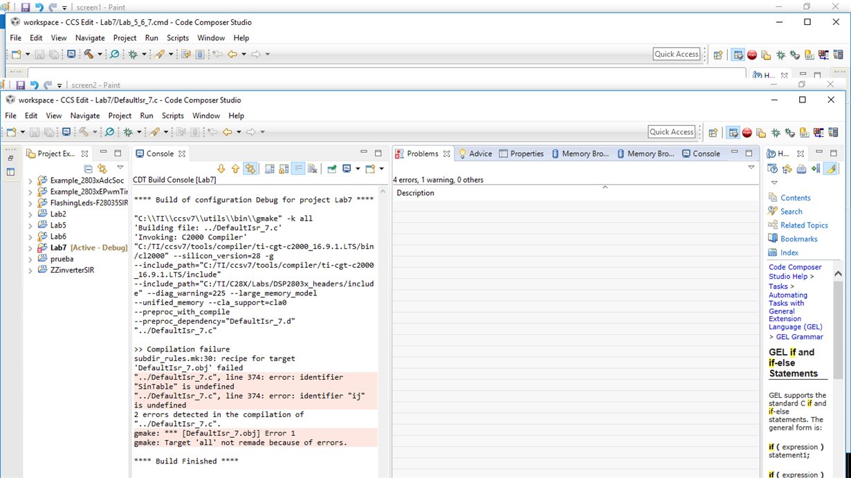

大家好
我需要推导正弦信号。 然后、我确实生成了一个表、其中包含我将加载到 ePWM 模块的 CMPA 寄存器中的值。 负载将为每33us、并控制 ePWM 的中断子系统。 我在 main.c 文件中定义了表、并且该表的数据已加载到闪存中。 我的程序构建正常运行、 但在处理中断的例程中 、我包含以下代码行" EPwm4Regs.CMPA.half.CMPA=SinTable[j]"时、构建过程生成以下错误消息"标识符"SinTable"未定义"。
提前感谢
Sebastián μ A

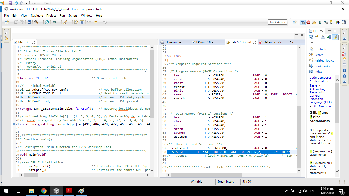

    我在 main.c 文件和 file.cmd 中定义了该表、我在其中定义了闪存存储器部分、并放置了表的数据。 我使用的框架是 A 研讨会的一个示例。 您是否认为有必要尝试使用汇编语言进行编程?

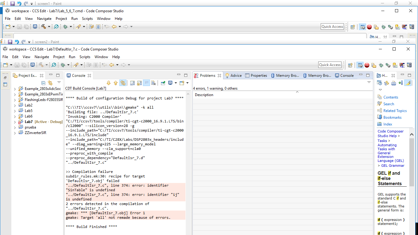

    我可以在闪存中看到我计算出的值。 我发送3个程序的屏幕截图。

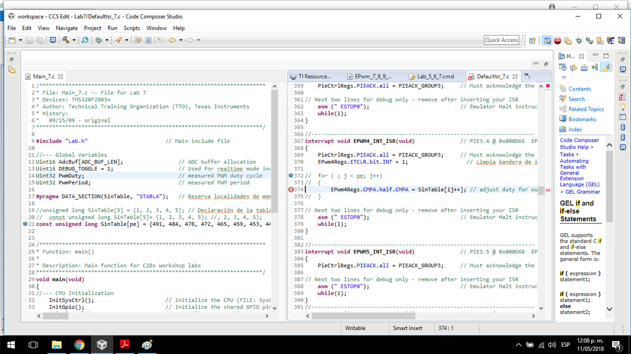

    你好
    SinTable 声明为与使用的源文件不同的源文件、因此在 ISR 的源文件中、您需要将其置于文件顶部的"extern "。
    示例:extern const unsigned long SinTable[];
    此外,您还需要在 i 和 j 之间使用"*"进行乘法运算。

    我可以毫无错误地构建我的程序。 非常感谢。 Sebastián μ A
