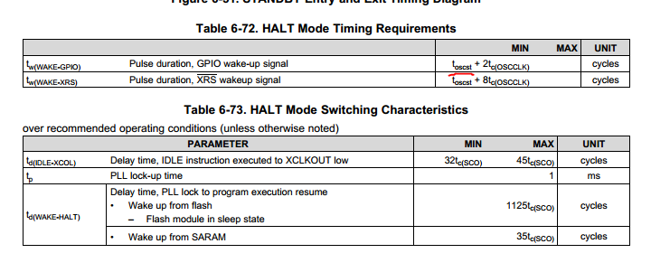

目前、我正在尝试通过拉低 GPIO25来将 F28034从 HALT 模式中唤醒、但有时它会失败、有时它是正常的。
controlSUITE 中的演示代码引用了我的代码: (c:\ti\controlSUITE\device_support\f2803x\v130\DSP2803x_examples_ccsv5\lPM_haltwake)、请参阅随附的了解更多 details.e2e.ti.com/.../f2803x_5F00_lpm.ce2e.ti.com/.../f2803x_5F00_lpm.h

在我的解决方案中、何时 GPIO25变为高电平、然后器件进入 HALT 模式(我看到电流减小)、但当 GPIO25进入低电平状态时、器件有时不会唤醒。
您能在这方面提供帮助吗?

    您能否在进入和退出期间提供唤醒信号以及 GPIO25的一些屏幕截图?
    您的唤醒脉冲有多长时间? 它是否满足数据表 SPRS584中的 HALT 模式时序要求表中确定的最小唤醒脉冲?

    您好、Mark、
    我没有使用唤醒脉冲来唤醒器件、我正在尝试通过将 GPIO25连接到 GND 来唤醒器件、没有生成脉冲。 有可能吗?
    您好、Mark、
    该器件可通过低电平脉冲唤醒。 我看到时间要求、toscst 的典型值为10ms、但我在数据表中找不到 tc (OSCCLK)的值是多少? 请提供。

    HALT 模式需要一个低电平脉冲才能被唤醒。 下降沿异步重新启动时钟系统、在允许时钟再次启动后、上升沿将使器件从 HALT 模式中释放、器件将执行其唤醒过程。 没有上升沿意味着没有唤醒。
    TC (OSCCLK)是 OSCCLK 的周期时间-它是 CLKCTL.OSCCLKSRCSEL 选择的输入时钟源。 如果这个输入时钟源是 INSTOSC1、这是 INTOSC1的周期时间、如果你使用 XCLKIN、或者片上 XTAL (使用 X1/X2)、它将是那个时钟源的周期时间。 我看到文档中根本没有定义这一点、我将提交一个 TT 以确保它是。 查看 数据表中的图6-7时钟树(www.ti.com/.../detailed-description)以查看 OSCCLK 的来源
    t (OSCST)是振荡器启动时间、此时间在表5-4复位(XRSn)开关特性中定义。 ( www.ti.com/.../specifications)
