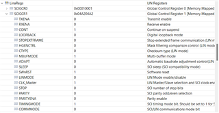

大家好、
我对 TMS320F280025c 微控制器非常陌生。 在我的项目中、我希望在 SCI 模式下使用具有 DMA 的 LIN 通信、并希望查看 Putty 终端中的数据字节。
我在"C2000Ware_4_02_00_00\driverlib\f28002x\examples\lin\line_ex3_sci_dma.c"示例代码中找到的程序
我发现 GPIO_22和 GPIO_23引脚分别用于 LIN_TX 和 LIN_Rx。 因此、我配置这些引脚并禁用内部回送模式。 为了进行传输、我只发送了两个字节的字符数据并进行了一些修改。 在示波器中、我观察到在 DMA 传输请求后、通过 GPIO_22引脚触发了单个脉冲、但未找到任何数据位或其他脉冲。
我随函附上经修改的代码。 你的帮助将减轻我的负担。 请帮帮我。

    尊敬的 Vince:
    非常感谢您的即时回复。
    如果我使用  LIN_writeSciCharBlocking 以连续方式发送多个字节、那么也不会产生任何结果。
    我要在 Lina 中附加全局控制寄存器和标志寄存器的值。 请仔细阅读。
    再次感谢您的帮助。
    Masud
    您好、Masud、
    感谢您提供寄存器、这对您有很大帮助。
    因此、看起来会发生两种情况、这两种情况都是潜在的调试路径:
    TXENA 和 RXENA 位未置位(因此不会发生数据发送或接收)。
    对于这个、让我们在初始化代码中的以下两个函数在数据传输到移位寄存器之前的 somwhere (在 writeChar 函数之前):
    LIN_enableDataTransmitter
    LIN_enableDataReceiver
    这将启用 TXENA 和 RXENA 位、见下图:
    2、SCIFLR.PE 位置位、因此在屏幕截图之前的某个点、出现了奇偶校验错误。 让我们首先修复#1、然后我们可以看到有关此问题的信息。
    Vince

    我检查了代码、但没有发现任何问题、如果 SCIRD 地址不正确、那么 SCIRD 缓冲寄存器如何接收数据?
    但在 RDATA 中不接收任何内容。
    感谢您的考虑。
