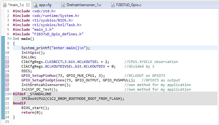

我尝试通过微控制器上 ADCD 模块的通道 ADCDIN2和 ADCDIN3 (电压适用于两个通道、直接通过万用表在 ADC 通道引脚处测量)转换2.5V 直流电压而不产生基本噪声。 AdcdRegsiters 的控制权交给 CPU2、两个 SOC 的触发也由 CPU2完成。 两个项目(每个内核一个项目)都是具有操作系统的项目。 这两个 SOC 每10毫秒由操作系统的时钟模块触发一次。 预期值为2.5/3.3*4096=3103,因为我以12位分辨率运行。
问题本身如下所示:AdcdResultRegister 显示的值大约为2300、而不是预期的大约3100。
我观察到的情况:我还让 ADCA 模块按 预期工作、在我 的应用程序中不会出现错误、我初始化并触发了错误(我将在我的文本末尾发布我的代码)、其方式与 ADCD 模块完全相同。
我在事故中观察到的情况: 当我在 CPU2上加载 CPU1的.out 文件时、让它运行、不要重置器件、在 CPU2上加载 CPU2的正确.out 文件并让该程序运行后、ADCD 模块按预期工作、并在 AdcdResultRegister 中显示大约为3000-3100的值! 当我复位器件时、必须首先在 CPU2上运行 CPU1 .out 文件、然后 ADCD 才能按预期再次运行。 在我看来、CPU1的.out 文件中的某些内容会初始化微控制器中的某些内容、这是 ADCD 模块正常工作所必需的(但显然对于 ADCA 模块来说不是必需的、因为这在内核的正常加载和运行时可以正常工作)、 在器件复位时将删除该位。
我希望你们能为我提供一些建议,我会提前表示感谢。
CPU1代码:
MAIN_1.c:
int main()
system_printf ("enter main ()\n");
InitGpio ();
InitDrehzahlsensoren ();
InitSF_DC_Test ();
#ifdef _standalone
IPCBootCPU2 (C1C2_Brom_bootmode_boot_boot_boot_f_floin);
#endif
BIOS_start();
返回(0);

    我将通知 PLL/Clocking 专家跟进您的情况。 同时、如果您可以描述如何以及何时配置系统中的时钟以及初始化代码的 POST 代码段、则调试过程可能会加快。
    您好 Devin、
    我附加了我的主要方法和 BIOS 配置的屏幕截图(其中进行了 PLL/时钟调整)。
    如果您需要、请随时与我联系、了解更多详细信息。
    我提前表示感谢
    您好、Alexander、
    为了响应 SYSCLK 频率不是预期的频率:
    看一下代码的片段、您会发现您在 GPIO73上推出 SYSCLK 时并未将其分频(XCLKOUTDIV=0)。 这将不起作用、因为 IO 缓冲器无法快速切换、因此即使 SYSCLK 以更高的速度运行、如果不对时钟进行分频、IO 也不支持此类快速切换(在本例中为200MHz)。 建议在 GPIO 上输出的最大时钟频率为50MHz。
    您能否将代码更改为使用 XCLKOUTDIV=0x3 (8分频)? 这将把 SYSCLK 除以8、即200MHz/8 = 25MHz。 因此、如果 PLL 被正确锁定、您应该观察到 GPIO73上的25MHz。

    Nirav、您好!
    当我将 XCLKOUTDIV 保持在其值0x0时、我可以在刷写程序并启动内核之后直接在示波器上看到10MHz。 (故障情况;SYSCLK 不正确、因数恰好为20)
    相同的0x0 XCLKOUTDIV 在内核的调试器复位后在示波器上显示200MHz。 (正确案例)
    当我将 XCLKOUTDIV 设定为一个值0x3 (被8分频)时、我可以在刷写程序和启动内核之后直接在我的振荡器上看到1.25MHz。 (故障情况;SYSCLK 不正确、因数恰好为20)
    相同的0x3 XCLKOUTDIV 在内核的调试器复位后在示波器上显示了25MHz。 (正确案例)
    现在的问题是、我的 SYSCLK 在一种情况下(只刷写程序并启动内核)出现故障、而在另一种情况下(在内核的调试器复位然后启动内核之后)出现问题
    我已经观察到、在正确的情况下、SYSPLLMULT 寄存器中的 IMULT 的十进制值为20、在故障情况下、它的值为0。 (为什么???)  这完全符合我所描述的失败。
    感谢您提供更多建议、说明为什么我的 IMULT 在不同情况下有所不同。
    我提前表示感谢
    您好、Alexander、
    根据您所描述的观察结果、当您测量故障 SYSCLK 时、似乎未配置 PLL、即10MHz/1.25Mhz (div/3)、10MHz 来自默认 SYSCLK 的 INTOSC2。
    您能澄清一下吗:
    PLL 配置何时发生? 根据您的代码片段、您在代码开始时立即推出 XCLKOUT、因此最初您将在 GPIO73上看到10MHz (因为默认的 SYSCLK=INTOSC2=10MHz)、直到您将 PLL 配置为 SYSCLK=200MHz。
    2. BIOS_start()函数的作用是什么? 它是否将代码编程到闪存中、其中包括用于 PLL 配置的代码?
    Nirav
    Nirav、您好!
    实际上、在 SYSCLK 出现故障的情况下、SYSPLLMULT 寄存器中不仅有一个 IMULT 为0、CLKSRCCTL1寄存器中也有一个 OSCCLKSRCSEL 值为0。 在故障情况下、似乎没有进行完整的时钟配置。
    [引述 USER="Nirav Gintala">您能否澄清:
    PLL 配置何时发生? 根据您的代码片段、您会在代码开始时立即推出 XCLKOUT、因此最初您会在 GPIO73上看到10MHz (因为默认的 SYSCLK=INTOSC2=10MHz)、直到您将 PLL 配置为 SYSCLK=200MHz。[/QUERP]
    我不知道 PLL 配置何时发生、我只是使用操作系统创建了一个 CCS 项目、并使用了给定的 CCS 模板。 然后、我配置了 app.cfg、正如您在上面的屏幕截图中看到的那样。 操作系统专家可能会说时钟配置何时实际发生。
    [引用用户="Nirav Ginwala ]2. BIOS_start()函数的作用是什么? 它是否会将代码编程到闪存中、其中包含 PLL 配置的代码?
    默认情况下,在创建带有操作系统的 CCS 工程时,会将 BIOS_start()函数插入主方法代码中。 我认为它开始了操作系统的调度、包括其所有任务、时钟、计时器等。 也许操作系统专家在这里也更有能力。
    此致、Alexander

    当我只在 CPU1上刷写程序时、我可以看到 ClkCfgRegs 处于其正常状态、并且具有预期的值(OSCCLKSRC =外部振荡器、IMULT = 20)。
    现在、当我在 CPU2上刷写程序并再次查看 CPU1以观察其寄存器时、我会看到其 ClkCfgRegs 保存默认值(OSCCLKSRC =内部振荡器2、IMULT = 0)、这些值是错误的。
    现在,当我重新启动 CPU1并让它运行到其 main()时,值再次处于其正确状态。
    因此、在我看来、CPU2的闪存/启动过程中(直到它在 main()之前停止)会清除 CPU1的 ClkCfgRegs 并/或将它们设置为默认值、因此我必须再次运行 CPU1的复位/启动过程以获得正确的时钟/ PLL 设置。
    有人对此有什么想法吗?

    进入 main 后、您是否曾尝试使用 controlSUITE API 来设置时钟?

    很抱歉、没有解决。
    我还尝试在主方法中使用 API 函数"手动"设置时钟。 在这种情况下、一切都按预期正常工作。

    int main()
    system_printf ("enter main()\n");
    InitGpio();
    InitSysPll (1、20、0、 0);//手动代码
    InitSF_DC_Test ();
    InitADC_ext ();
    InitHMS ();
    #ifdef _standalone
    IPCBootCPU2 (C1C2_Brom_bootmode_boot_boot_boot_f_ffrom _flash);
    #endif
    BIOS_start();
    返回(0);
