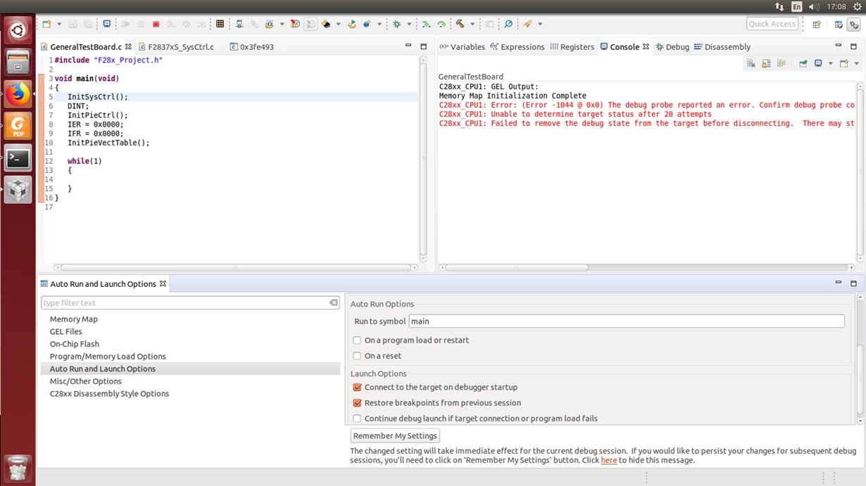

    我的 Dinh 有相同的错误、因此我尝试了您的建议。 但是、如果我只是加载程序、这些错误似乎仍然会发生。
    /home/quanghuy/Pictures/Screenshot、从2018-1614:10:09.png

    SR、我在注释中找不到编辑选项。 此图显示关闭自动运行时的错误。
    您能否查看引脚"ERRORSTS"并查看它是高电平还是低电平? 此引脚将在您看到 CCS 问题后指示是否存在 NMI 类型事件、如果该事件为"高电平"。
    根据设置、我认为闪存编程可能会出现 ECC 错误;原因是未对正在加载的存储器的 ECC 值进行编程。 这应该在闪存工具下从 CCS 中默认启用(自动 ECC 生成)。

    我使用的是 F28377S 的100引脚 PZP 封装、因此它似乎没有 ERRORSTS 引脚。 此外、我选中了自动 ECC 生成、并在下图中启用了它。
    感谢您提供这些信息、您能否在调试视图中访问"工具"下的"片上闪存"? 我想让您执行空白检查以验证闪存是否被擦除。 如果没有、您能否尝试"擦除"闪存并查看文件加载是否有任何变化?

    我们解决了这个问题、这个问题与 PowerPAD 有关。 采用 TMS320F28377S 时、PowerPAD 具有2个功能:灌电流和 GND。 我们以前不会将该焊盘焊接到 GND。 返工后、运行良好。
    非常感谢!
