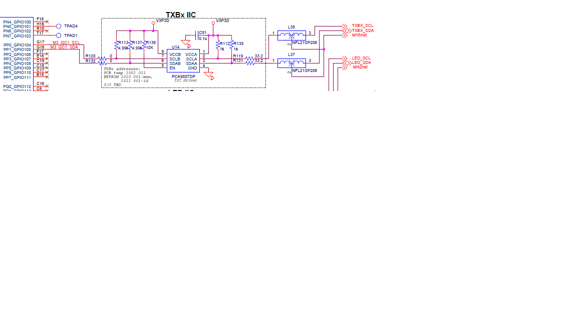

 使用 Mware/driverlib 库中的 I2C 模块时、我们偶尔会遇到 I2C_MASTER_ERR_ARB_Lost 错误(v207)。 但是、我们在该总线上只有一个主器件。
MCU 和外设之间有一个 I2C 驱动器(请参阅下面的原理图)、我们添加了该驱动器、因为它们之间存在~1米的长物理距离。 I2C 驱动器的存在是否会导致 MCU 认为在启动事务时仲裁失败? 当我检查 SCL 和 SDA 线路时、它们都保持高电平、这意味着总线是空闲的。 因此、我想知道为什么 MCU 无法获得对总线的控制。
    Derek、
    您是否可以尝试移除驱动程序芯片并再次测试? 您可能还需要缩短电缆长度作为第二次测试。
    您在哪里对信号进行范围界定? 您能否将示波器放置在线路的远端、并查看从端的时钟和数据线路之间是否存在任何偏差?
    您能否共享丢失仲裁的帧起始的范围捕获?
    错误是随每次传输而发生还是随机发生?
    我假设驱动器芯片使数据线路保持低电平的时间可能长于 M3_I2C 模块所需的时间、这可能会强制 I2C 失去仲裁。 我将继续看这个。

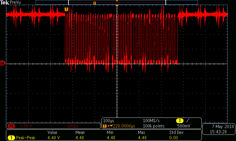

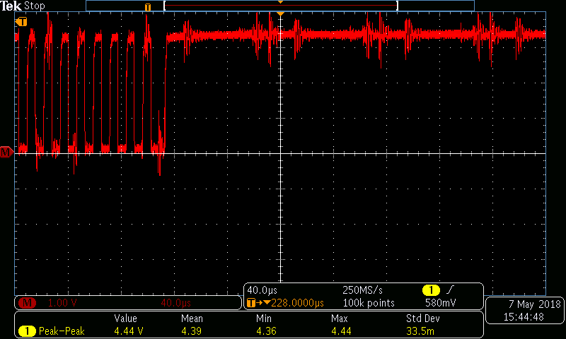

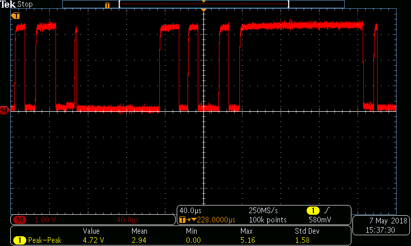

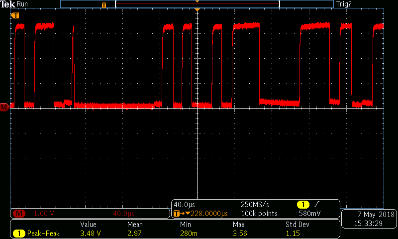

    我只是想更新这个线程、因为我还在尝试通过 Derek 解决这个 I2C 问题。 我们发现、我们以前使用示波器进行测量的方式实际上掩盖了问题。 这次我们进行了不同的新测量、下面是在与之前相同的布线上测量的示波器捕获、在 R119和 R131处测量。
    未报告错误时的 SDA:
    报告错误时的 SDA:
    报告错误时的 SCL:
    报告错误时的 SCL、当时钟似乎缩短时放大。
    前一个示波器捕获中的噪声级别足够高、足以触发错误的时钟周期。 这是我认为在最后一个脉冲发生的情况。 总线复位有助于在发生这种情况时恢复、但很明显、我们现在需要重点关注此问题的硬件方面。
