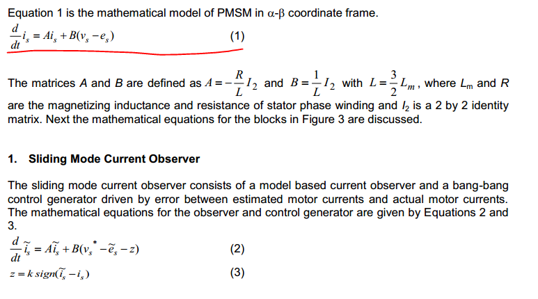

尊敬的 C2000专家:
在 DMC MATH_eSMOlib_full.pdf 中、我有以下2个问题、您能就此提供帮助吗?
1.我可以理解下图中的公式1,但在公式2中,有一个额外的变量 z,您能不能帮助我理解 z 是如何产生的?
公式4和5是公式2和3的离散形式、我推导出的参数应为 F =(1+ATS)、G = BTS。 您能帮我了解原因吗?
我的推导如下、对于方程式2、离散形式应为 I (n+1)- I (n)= ATS * I (n)+ BTS (vs (n)- es (n)- z (n))、因此 I (n+1)=(1+ATS)* I (n)+ BTS (vs (n)- es (n)- z (n)- z)-
在这里、我可以得到 F =(1+ATS)、G = BTS。 这与文档不同。 您能帮助解释一下吗? 谢谢。。。
    您的方法是解决差分方程的另一种方法。 任何一个都将执行该任务。

    感谢您对问题2的答复、您能不能帮助您了解如何在 DMC MATH_eSMOlib_full.pdf 中获取 F 和 G?
    您能就问题1提供帮助吗?
    如果您回顾 RL 电路的瞬态分析、您将注意到这一点
    I (t)=(V/R)*(1-exp (-R.t/L))+ I (0)*exp (-R.t/L)
    在这里、第一个系数是 G、第二个系数是 F

    从您的公式中、我可以理解 G 参数、但对于 I(0)*exp (-R.t/L)、I (0)是初始电流、以离散形式、I (n)是最后估算的电流、而不是初始电流。 那么、如何了解 F?
    BTW、您能不能帮助我了解使用该瞬态的优势是什么? 使用 s -> z 变换(如前馈或双耳变换)有什么风险?
    双耳变换非常适合。 TI 使用的是时域瞬态的近似值。 这是一种长期传承。 BTW、它是许多方法之一、不需要最好。  根据您的判断、判断适合您的案例的内容。
