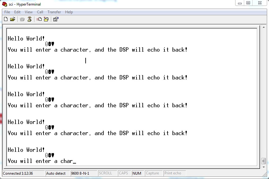

    第二步:为了传输 ADC 的结果,我在 sci 中添加了以下代码,但是在 HyperTerminal 上,我收到 了如下所示的奇怪符号:
    //此代码用于通过 sci 传输 ADC 的结果
           静态 uint16 * AdcBufPtr6;
           * AdcBufPtr6 = AdcbResultRegs.ADCRESULT0;
           内部 Z1;
           对于(Z1=0;Z1<4;Z1++){
                 int num1 =&AdcBufPtr6[Z1];
                  scia_xmit (num1);
    超级终端接收到的消息:
    由于 sci 只传输8位字符、我尝试将 adcResult 除以1000以将其更改为一个数字值、但仍然只传输随附图片中显示的符号。
    最后一点、当我如上所述在 ISR 中启动 sci 时、ADC 结果变为不正确。 如何解决此问题?

    因此、当我运行项目时 、超级终端开始接收 ADC 转换结果。 但是、正如我之前提到的、ADC 转换会变得不正确。 如何解决此问题?
    例如、我需要提高波特率、还是有其他方法?
    此外,感谢在另一篇文章上重放。 为了向您介绍最新信息、我在另一篇文章中对其他程序进行了上述更改、并在终端上接收到 ADC 转换、但仍然存在损坏 ADC 精度的相同问题。 我想"adc_soc_ePWM_cpu01.c"示例的原始采样速度为12kHz、SCI 波特率为9600。
    Hayder
    您好、Hayder、
    我想您需要比采样率快~20倍的波特率、因为每个波特仅对一位数据进行编码、每个采样具有12至16位数据(此外、您还需要时隙来进行组帧)。 或者、您只能每隔20次左右扫描一次。
    不清楚消息是如何损坏的。 您是否验证了代码是否为数字 ADC 结果值生成了正确的 ASCII 编码?
