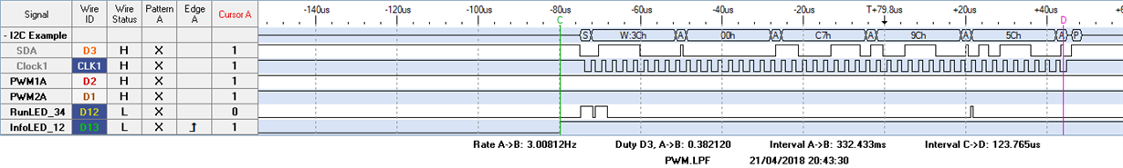

似乎它在开始时进入2倍于 ISR TX FIFO、在这里、我只期望在发送的前4个字节时进入 FIFO、所以我可以添加4个字节、然后是剩余的1个字节
(如果 出现错误、i2c_wait 函数将等待命令或数据发送、转到下一个字节块
I2C_WaitCount 由 ADC ISR 更新、但实际上不需要、_仅从先前使用的中断 XRDY 函数/中断 XRDY 函数尝试更新)
关于如何解决该问题或其他解决方案的任何想法或建议?
    Lotfi、
    在代码中、您还可以在几个位置设置停止条件。 您是否确定其中一项设置不是太早? (注意:请澄清在您的采集中、SCL 数据末尾的"P"是否表示停止、对吧?)
    此外、您还可以考虑使用非重复模式、但要设置 I2CCNT 寄存器来告知 I2C 要发送多少字节。 只是一个想法。 这样、在所需的数据量传输完毕后、I2C 就可以自行处理停止位设置。
    -Mark
    您好、Mark
    是 P 在逻辑分析器件上停止、A 是 Acknelge、S 是 Start、W:3Ch 是到驱动器0x3C 器件的写入顺序
    if (bufferpos >= bufferend) I2caRegs.I2CMDR.bit.STP= 1;
    当 FIFO TX ISR 发送9个字节(示例中的)时、用于终止顺序
    在执行该操作之前、我使用非重复模式(Rm=0)、但 I2C 模块无法输出停止位、并且我发现 I2C 流以旧封装的2个字节开头、然后输出底座、后跟一些字节、这是错误的。
    因此、我选择了 Rm=1、输出我自己的 Stop。
    我的实际问题是我没有看到9个字节
    我需要的是、将前4个字节发送到 FIFO (不带 TX FIFO ISR)、然后、当 FIFO 为空时、调用 ISR、再发送4个字节、然后 ISR 将再次输入以发送剩余的1个字节。
    RunLed_34指示我们何时进入 TX FIFO ISR
    InfoLED_12指示进程的开始。
    我通过以下方法解决了我的问题:完全不使用 ISR、使用旧方法、但使用 Rm=1和 FIFO、我自己控制停止位、发送字节、在每个 TX 处等待 XRDY
    然后发送停止位并等待它出现(非常重要)、然后返回在 I2C 上发送下一个数据
    这是代码、但我还将发布 GitHub 上 OLED 的完整更新代码

    //开始传输4个字节
    (I max = 0) >4)&0x0F));
    void oledPutChar (char ch)
    如果((ch < 32)||(ch > 127) ch =';
    const uint8 * base =&OledFont[ch - 32][0];
    uint8字节[9];
    字节[0]= SSD1308_Data_Mode;
    memmove (bytes + 1、base、8);
    I2C_Xfer (SSD1308_Address、Bytes、9、NULL、0);
