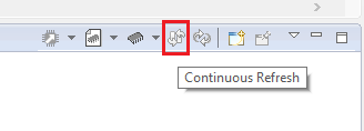

    我们从终端为器件设置的 GEL 不使用该 GEL 函数。 您在各个窗口(内存浏览器、分解等)上关闭了 Autorefresh。 下面的圆圈按钮是您应该在每个窗口上选择的按钮、用于关闭和打开特定窗口。
    我认为这不是 GEL 问题、但您也可以尝试在没有 GEL 的情况下进行连接。 打开目标配置文件、转到"Advanced"选项卡、选择 C28xx_CPU1、然后删除"初始化脚本"的路径。 保存并重新连接。

    Memory Browser 窗口中的"Continuously refresh"按钮按预期工作。 但"Disassembly"窗口中没有此类按钮...
    同时我找到了一种方法:如果我使用_mdebugstop();语句来停止 CLA、则窗口运行正常。 现在、我可以在 CCS 不使用任何"随机"刷新的情况下检查生成的代码(和单步执行)。 (我还尝试读取生成的.asm 文件、但这些文件是由机器读取的。)
