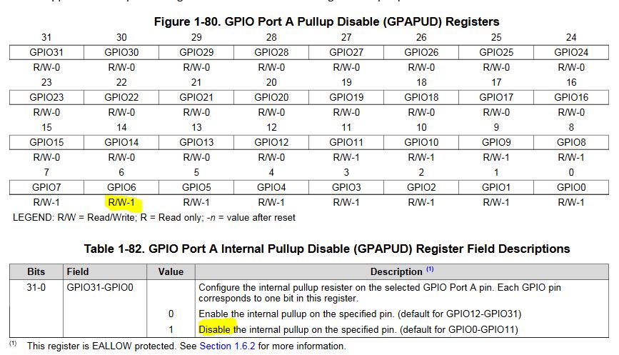

各位专家:
 我们在58引脚处使用 ePWM4A。 这个引脚与 GPIO 复用、所以内部上拉寄存器在复位时被启用。  由于 ePWM4A 应在加电时驱动为低电平、 因此我想知道上拉寄存 器的最小和最大内部值、以便通过外部下拉寄存器将该引脚保持为低电平。
您是否有内部上拉寄存器的任何数据?
Uchikoshi
    您好、Uchikosi-San、
    根据该器件 TRM、GPIO6在复位时禁用其内部上拉电阻。  请参阅 TRM 中 GPIO A 上拉禁用寄存器(GPAPUD)的寄存器说明。
    另请参阅 C2000 GPIO wiki 中的以下文章、该文章也很有用:
    • http://processors.wiki.ti.com/index.php/General_Purpose_IO_(GPIO)_FAQ_for_C2000#Q:_Are_the_pull-ups_on_pins_that_can_be_used_as_ePWM_outputs_enabled_or_disabled_on_reset.3F
    • http://processors.wiki.ti.com/index.php/General_Purpose_IO_(GPIO)_FAQ_for_C2000#Q:_What_is_the_value_of_the_pull-up_and_pull-down_resistors.3F
    GPAPUD
    Brett
