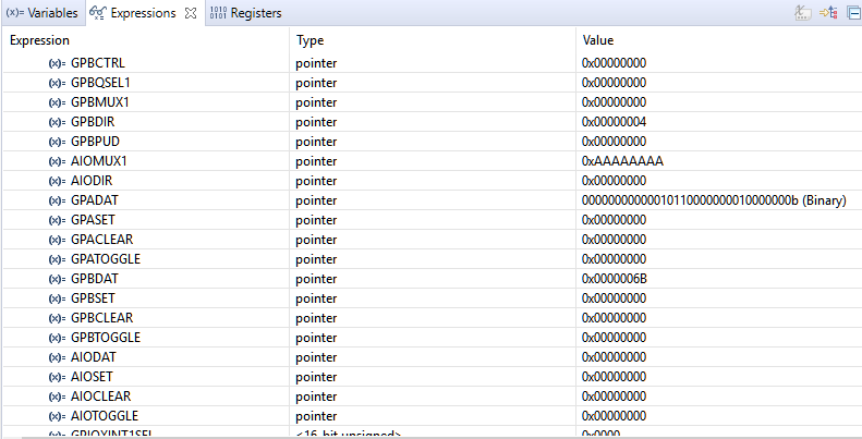

大家好、团队、
我在 F28027上开发了一个程序、并参考了发布版本 XL-f28069。
该程序成功构建并加载到 F28027的闪存中。
问题是电机无法控制。 分配的输入输出可以正常观察。
可能是什么问题?
请指导我。

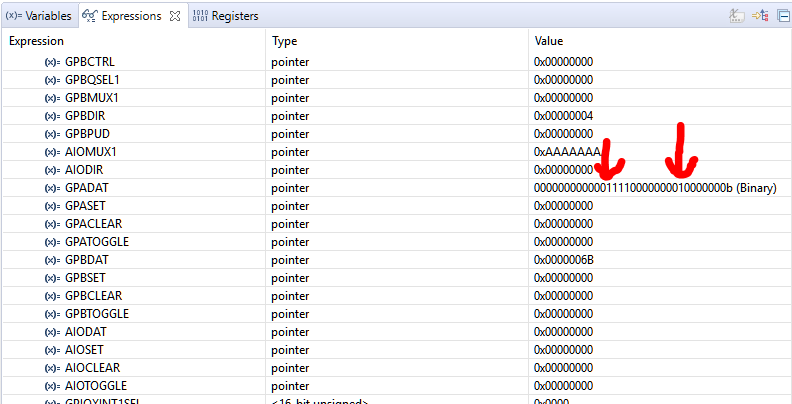

    Vasudha、您好!
    是的、我尝试从 C2000ware 运行实验项目、我可以很好地运行它。
    我可以运行我开发的程序、所有模拟输入都正常。
    但我获取了霍尔传感器输入、无法将其放在变量上。
    我可以在寄存器数据位 GPA 中看到它反映了霍尔输入的变化。
    这是我无法获取数据的补丁。
    gHall_GpioData =(~HAL_readGpio (halHandle、(GPIO_Number_e) GPIO_Number_18)
    & 0x1)<< 2;//CAP1->J10/J4_1->绿色
    gHall_GpioData +=(~HAL_readGpio (halHandle、(GPIO_Number_e) GPIO_Number_7)
    & 0x1)<< 1;//CAP2->J10/J4_2->绿色和白色
    gHall_GpioData +=(~HAL_readGpio (halHandle、(GPIO_Number_e) GPIO_Number_6)
    和0x1); //CAP3->J10/J4_3->Gray 和 white
    gHall_State = gHall_GpioData;
    因此、gHall_GpioData 和 gHall_state 中的值不会反映寄存器中的实际值? 您是否能够单步执行对 HAL_readGpio()函数的调用并查看它是否返回预期值?
