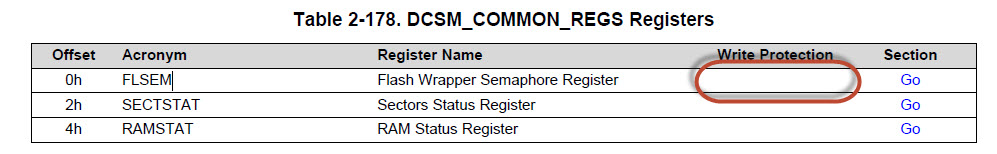

    您好、Vamsi 和 Vivek
    很抱歉、Vamsi、我没有注意到您的评论。 我再次对其进行了测试、进行了以下更改:
    -复制 API 用户函数以保护 RAM 安全
    -读回 SEM 字段以检查它是否在0x1上
    结果是 SEM 字段仍然为0。
    但是、尽管参考了不需要的文档(spruhm8g)、但我禁用了写保护(EALLOW)并解决了问题!
    非常感谢您的支持、请在文档中更正此问题、并将获取的闪存信标添加到闪存示例的未来版本中!
