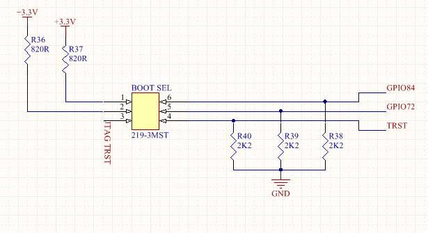

器件型号:TMS320F28379D
工具/软件:Code Composer Studio
你(们)好
我设计 了一个具有板载 TMS320F28379D 的电路、 我使用 XDS100v2探针。 在过去两个月里、工作正常。 今天,我尝试上传代码时出错:
连接到目标时出错:
(错误-2131 @ 0x0)
无法访问设备寄存器。 重置设备、然后重试此操作。 如果错误仍然存在、请确认配置、重新打开电路板电源并/或尝试更可靠的 JTAG 设置
我已经检查了 TDI、TMS、TCK、TDO 是否物理连接了 DO 器件引脚、没有任何变化。 默认引导选择引脚 GPIO72/84按如下方式连接、因此这些引脚上的电压~2.5V:
我在 CCS 中执行了连接测试(我使用 XDS100v2探针)、结果遵循、因此我认为正常。 在较低的 TCLK 上运行 JTAG 没有改变任何东西。 有什么想法吗? 如果有任何提示、我将不胜感激。
连接测试结果:
