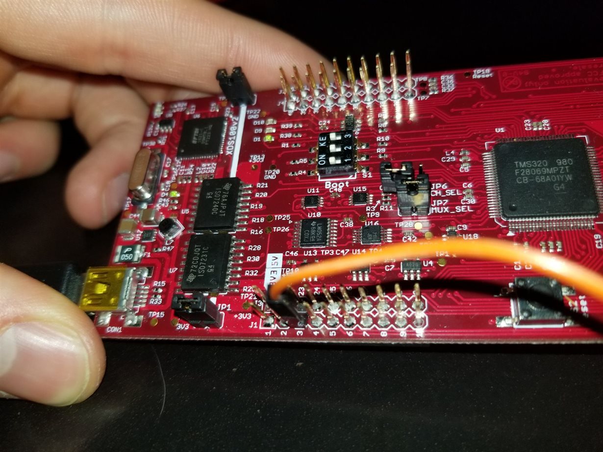

您好! 我在通过 UART 接收数据时遇到了令人难以置信的麻烦。 我了解 UART 的工作原理、我在 MSP430上使用了以下系统。 我将就该问题提供尽可能多的信息:
我希望从 HC06接收几个字符。 我知道 HC06以9600波特发送信息、因为我的系统在 MSP430上工作。
目前、我没有收到任何中断。 我只是在主代码中的永久循环中。
我配置了 MUX_SEL=0 CH_SEL=1 、因为我在    LaunchPad 上的 J1.3上使用 GPIO28、如下所示:
我已经减少了代码以显示如何设置 SCI。 其中包括:

    首先、我们来排除硬件问题、对 JP1的引脚3上的信号进行示波、然后验证您在 TP9和 F28069M 器件的引脚50上具有相同的信号。 为此、我希望您需要安装 JP6和 JP7、您现在的配置看起来像是设置为通过 USB 电缆与 PuTTY 等 PC 终端程序进行通信。(我的建议可能在另一篇文章中不正确)
    一旦您开始将信号输入器件、我们就可以了解代码可能工作、也可能不工作。 从 SCI 回送之类的 controlSUITE 示例开始、将会很好。
    Cody
    嗨、Cody!
    我已更改配置、因此 JP6和 JP7上有其跳线。 这确实会给我一个中断、但每个值都是0x80。

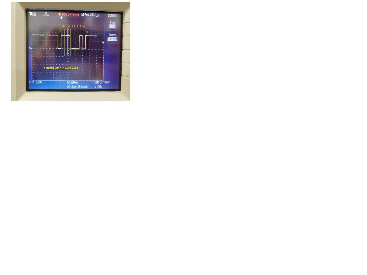

    在 JP1、TP9的引脚3和微控制器的引脚50上可以看到相同的信号。 我已确认我以9600波特发送了良好的数据。
    不过、我遇到了帧错误! 我将发送一个起始位+ 8位+一个停止位、我在示波器上确认了这一点。 我已经检查了我使用的 LSPCLK、它是 SYSCLK/4、它变成了22.5MHz、这在示波器上得到了确认。 用于配置的寄存器位于此处:
    SysCtrlRegs.LOSPCP。all = 0x0002;//低速 periph 时钟预分频器、LSPCLK=SYSCLKOUT/4
    SysCtrlRegs.PCLKCR0.bit.SCIAENCLK = 1;//使能 LSPCLK 到 SCI-A
    9600波特的计算是考虑到这一点的。 (22.5MHz/(9600*8)- 1.
    我从这个例子开始! 现在我在这里! 有什么想法吗?

    我也不会从 HC06发送奇偶校验位(我也让它在 MSP430上工作、没有奇偶校验)、下面是发送到电路板引脚3、TP9和 MCU 引脚50的信息:
