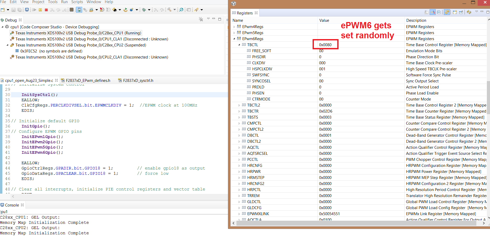

我正在 TMS320F28379D 控制卡(R1.3)上使用四个 ePWM 通道(1、2、5、6)和两个 ADC 通道(使用 ePWM4触发)来处理一个简单的代码。 我面临以下问题:
PWM 寄存器不会每次都被设置-每次我尝试调试代码时、我会得到不同数量的 EPWM 实际工作。 有时没有 ePWM 工作、有时只有 ePWM 1和2工作、而其他时间1、2和5工作。
2、不管我做什么、ePWM6寄存器没有正确设置、因此 ePWM 根本不起作用。 我在 F28335 DSP 方面拥有丰富的经验、但从未遇到过这样的问题。 我们非常感谢您提供任何帮助或提供可能的指导。
Akshay
下面随附了使用相同代码的不同情形中的一些图片、当我对其进行两次不同的调试时
(ePWM1在两个不同的调试会话、完全相同的代码)
给定调试会话中的 ePWM6 (每次的寄存器值不同)
请找到我使用过的代码:

    你(们)好
    您用于此测试的硬件平台是什么? 您是否使用 TI 的 controlCARD 或 LaunchPad 硬件?
    您注意到的行为异常-请检查时钟配置。
    我建议您检查输入时钟、PLL 配置、系统和 PWM 时钟配置。
    感谢您的建议。 我使用的是 TMS320F28379D 控制卡(R1.3)、我使用 1日技术讲座 (修订版2.0)中的实验项目示例之一构建了代码
    #ifdef _LAUNCHXL_F28379D
    InitSysPll (XTAL_OSC、IMULT_40、FULT_0、PLLCLK_by_2);
    #else
    InitSysPll (XTAL_OSC、IMULT_20、FULT_0、PLLCLK_By_2);
    #endif //_LAUNCHXL_F28379D
    C2000团队的某个人可能会确认我的假设是否正确、但我似乎忽略了代码是为 Launchpad 设计的这一事实(因此 _LAUNCHXL_F28379D 位于项目属性中的预定义符号列表中)。 因此、我的代码使用的是40的乘法器值。 这可能意味着我以规定的时钟频率的两倍推动 DSP、也意味着我的 ePWM (可以有人确认这一点吗?)
    但是、删除 _LAUNCHXL_F28379D 定义后、代码和 ePWM 初始化已100%正常运行。
    Akshay
