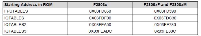

我们目前 在某些具有大量特定 I/O 和 USB 的器件中使用 TMS320F28062UPNT 微控制器。 由于组件短缺、我们研究了 TMS320F28062FPNT 作为紧急情况下的潜在替代产品。
根据“TMS320F2806x PiccoloTm微控制器”文档,我知道到目前为止,它包括 USB 并启用了 instaSPIN-FOC 功能。 在我们谈论数千个问题时,在允许使用该变体之前,我是否应该注意到任何不兼容或预防措施? 由于这一附加功能、某些外设的行为(甚至略有不同)是否会有所不同?
非常感谢。
Pierre Lorent。
    皮埃尔
    它100%兼容。 与6xU 一样、使用 F2806xF 时感到安全。
    感谢您的确认。 )
    祝你度过美好的一天!
    您好、Pierre。
    正如 Chris 指出的、两 个器件的所有外设都是相同的。 但是、在软件方面  、ROM 中 IQmath 和 FPU 表的起始地址在 F2806xF 中更改。因此对于 F2806xF 器件、链接命令文件(.cmd)应按下表更新。 请参阅 controlSUITE 中的 cmd 文件。
    Steve
    您好、Steve、
    感谢您添加此信息、我将再次检查我们是否使用这些信息并需要调整我们的软件。
    如果我们这样做,我想这意味着我们不能对两个版本都使用相同的".out"文件?
    我们是否有一种方法可以在运行时定义表所在的方向?
    我们的版本控制过程现在为给定的软件版本强加了一个单输出文件集、因此维护其中的两个文件并不方便。
    皮埃尔。
    您好、Pierre、
    我不确定是否可以修改链接 cmd 文件。 我向我们的软件团队提出了一些问题。 让我在收到他们的反馈后再联系您。
