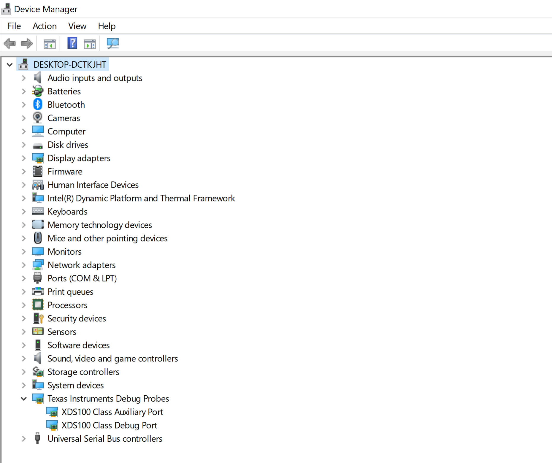

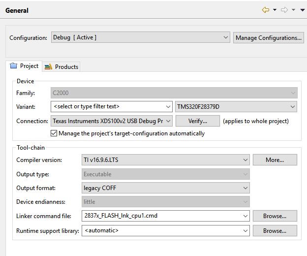

大家好、我是第一次尝试对 TI TMS320F28379D 控制卡进行编程。  这些开关位于照片中所示的位置、尽管我在许多位置尝试过它们。 我已下载 CCS 的所有更新。  我正在使用附加的配置设置。  在尝试将代码上载到器件时、我经常遇到以下错误:
连接到目标时出错:
(错误-2131 @ 0x0)
无法访问设备寄存器。 重置设备、然后重试此操作。 如果错误仍然存在、请确认配置、对电路板进行下电上电和/或尝试更可靠的 JTAG 设置(例如、较低的 TCLK)。
(仿真包7.0.188.0)

有人可以帮助我解决此问题吗?
    Tyler、
    感谢您联系 E2E。 我认为开关 ASW1 (中间顶部)最左侧的切换需要"打开"(向上)。 这将允许使用板载 XDS-100V2仿真器。 这应解决"测试"仿真问题。
    在向下位置、这将禁用将 XDS100V2桥接到控制卡电压平面的缓冲器。

    Matthew、感谢您的回答。 我也尝试过这种方法。 这是一张图片。 我收到以下消息。

    我使用的是 CCS 的最新版本 v8。
    控制卡本身是否可能存在硬件问题?
    Tyler、
    谢谢、我稍微仔细看了一下您的图片、绿色 LED A:D2 (左上角)亮起、但这只是 JTAG 控制器的电源。 请注意、右下角的 LED L1未亮起。 这表示控制卡本身未通电。
    控制卡有两个供电选项:
    1)由于您似乎已将其插入基板,因此您可以使用另一条 USB 电缆或 BNC 桶形连接器为该板供电(并将开关翻转为 ON)
    2)您可以使用另一条 USB 电缆连接到控制卡顶部的 UART (J8) USB 连接器
    存在2个不同电源平面的原因是将 JTAG 连接器与电路板电源隔离。 请注意、您仍需要插入当前 USB、因为这是您的仿真连接。
    最棒的
    Matthew
    感谢你的帮助。 我只需要为卡本身供电。
