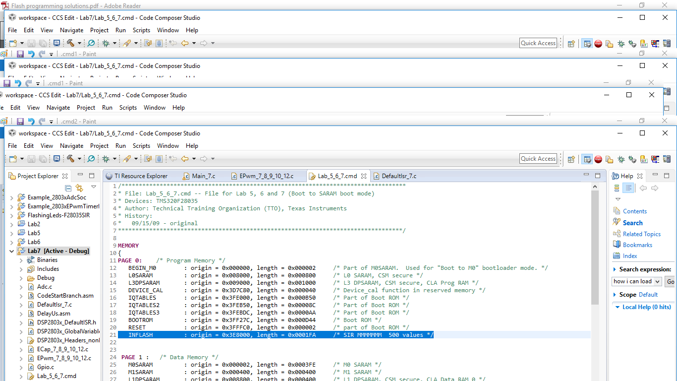

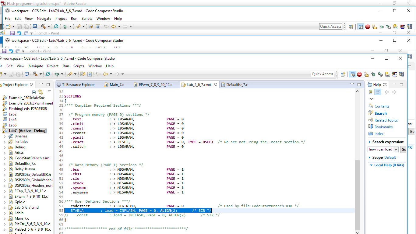

几周的工作后、我在论坛的帮助下管理了在.cmd 文件中定义闪存部分并在主.c 文件中创建一个表。 但是、当我编译程序并开始调试时、在闪存存储器窗口中、我看到它不包含我保存的数据。
我需要 LUT 来生成正弦信号、从而引导表。
我正在使用微控制器 TMS320F28035和 CCS V7.0的实验套件
非常感谢你的帮助

    您能否提供有关存储器部分以及如何将 LUT 链接到该部分的详细信息? 您的 LUT 是否定义为"const"?

    大家好、Christopher
    我需要生成 LUT 来为三相逆变器生成正弦信号。 微控制器和 CCS 的大量信息、以及... 在我的困惑中有挑釁。 您能为我提供有关如何学习 TI 微控制器工具的建议吗?
    我参加了 C2000 pipccolo 技术讲座、从 dcecmber 2010开始、修订版2.1、其中包含实验套件(TMS320F28035)。
    我以三个文件发送屏幕视图
    非常感谢。
    Sebastián μ A
    Sebastián μ A
    您的链接器和 pragma 使用看起来正确。 将数组从"unsigned long"更改为"const unsigned long"。 这将解决您的问题。
