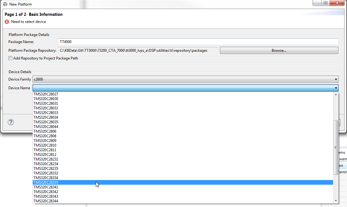

在过去、当我们使用 F28335时、我们以这种方式生成了一个具有 CCS 的平台:
CCS 菜单:Project | RTSC Tools | Platform | New
在后续步骤中、您可以为平台选择"基本信息":
它来自:„C:\TI\BIOS_6_70_00_21\packages/ti\catalog\c2800\TMS320C28335.XDC "
现在、您可以配置存储器映射:
此存储器映射需要一些增强、因此我们执行了以下操作:
现在、我们已经准备好构建了。 当我们使用软件包存储库和 SYS/BIOS app.cfg 中的平台配置构建这个项目时、我们在目录"Debug\configPkg"中只有一个 linker.cmd 文件。

    您好、Dirk、
    "平台定义"只是 TMS320F28375D.cmd 文件;没有添加任何其他内容。 过去、客户会使用该向导来创建存储器布局;但该向导已经简化、因此客户只需修改自动添加到项目中的链接器脚本。
    最棒的
    伊曼纽尔
