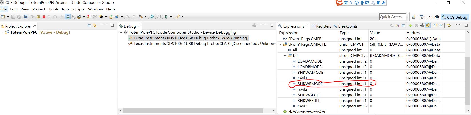

我想让 EPwm1Regs.CMPB 寄存器在立即加载模式下工作。 "TMS320x2806x Piccolo 技术参考手册 "说:"如果选择了立即加载模式(TBCTL[SHADWAMODE]= 1或 TBCTL[SHADWBMODE]= 1)、 那么对寄存器的读取或写入将直接进入活动寄存器。 "。
据此,我编写了以下代码:

但是,结果是意料之外的。 EPwm1Regs.CMPCTL.bit.SHDWBMODE 不是"1"。 这种现象的原因是什么?

    您好 Chenkai、
    我想问题是 SHDWBMODE 模式在下面的代码中再次变为0。 删除这段代码、它应按预期工作。 请告诉我这是否能解决您的问题。
    //将影子寄存器加载设置为零
    EPwm1Regs.CMPCTL.bit.SHDWAMODE = 0x0;
    EPwm1Regs.CMPCTL.bit.SHDWBMODE = 0x0;
    EPwm1Regs.CMPCTL.bit.LOADAMODE = 0x0;
    EPwm1Regs.CMPCTL.bit.LOADBMODE = 0x0;
    Vasudha
    Vasudha、您好!
    谢谢! 这是一个愚蠢的错误!
    Chenkai
