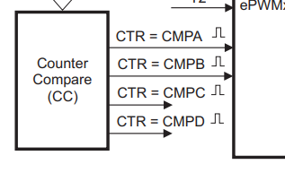

我想问一下 F28377D 芯片中的 Σ-Δ 采样模块。 根据规范、PWM11的 CMPC 同步 sdfm 模块的条件是一个 PWM 周期只能生成一个 CMPC 事件、该事件到底是指什么? 如果有两个 CMPC 事件、会发生什么情况。 PWM11到 sdfm 模块的 CMPC 的同步配置是否与 ET 中的事件触发配置相同、以及它是否受 ET 中的同步配置影响。
如果您有任何提示、请告诉我。
提前感谢。
胡琴
    [引用 userid="256435" URL"~/support/microcontrollers/c2000-microcontrollers-group/c2000/f/c2000-microcontrollers-forum/1186588/tms320f28377d-sigma-delta-sampling-synchronization-configuration-questions "]根据规范,PWM11的 CMPC 同步 sdfm 模块的条件是一个 PWM 周期只能生成一个 CMPC 事件,该事件究竟指什么?
    它是指从 PWM 模块中的计数器比较模块生成的 CMPC 事件。
    [引用 userid="256435" URL"~/support/microcontrollers/c2000-microcontrollers-group/c2000/f/c2000-microcontrollers-forum/1186588/tms320f28377d-sigma-delta-sampling-synchronization-configuration-questions "]如果有两个 CMPC 事件,会发生什么情况。
    根据 TRM、"确保每个 PWM 计时器周期只会生成一个 SDSYNC 事件。 在向上计数或向下计数模式下使用 PWM 将自动确保您仅获得 SDSYNC 事件。 但是、如果使用向上/向下计数模式、则确保每个 PWM 周期只产生一个 SDSYNC 事件;否则、滤波器同步器将通过在每个 PWM 周期提供两个脉冲来破坏 SDFM 时序。 "

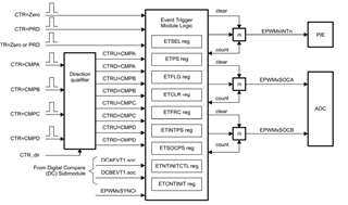

    [引用 userid="256435" URL"~/support/microcontrollers/c2000-microcontrollers-group/c2000/f/c2000-microcontrollers-forum/1186588/tms320f28377d-sigma-delta-sampling-synchronization-configuration-questions ]] PWM11的 CMPC 与 sdfm 模块的同步配置是否与 ET 中的事件触发配置相同,以及它是否受 ET 中的同步配置影响。
    ET 模块仅产生 EPWMxINT 和 EPWMxSOC 信号、而不产生 SDSYNC 信号。
