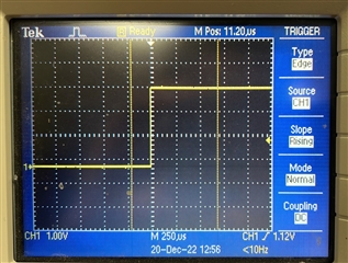

我在环路设置中将 TI Launchpad 用于控制台风硬件。 我在内部有一个预充电算法、它基本上比较了这两个电压、当它们相等时、它通过 GPIO1发送一个使能信号。 但是、当我这么做时、它不是从0到1的稳定转换、而是先波动、然后稳定、因为在此期间、我的接触器会打开和关闭。
当我使用其他 GPIO 时不会发生这种情况、这些 GPIO 的次要用途是用作 ePWM、如果我使用这些 GPIO、使能信号非常漂亮。 不过、我认为初始化是正确的。 我将初始化代码与此代码以及随瞬变获取的波形连接起来。
GpioCtrlRegs.GPAPUD.bit.GPIO1 = 0;  //启用 GPIO1上的上拉
 GpioDataRegs.GPASET.bit.GPIO1 = 1;  //加载输出锁存器
     GpioCtrlRegs.GPAGMUX1.bit.GPIO1 = 12; // GPIO1 = GPIO1
     GpioCtrlRegs.GPAMUX1.bit.GPIO1 = 12; // GPIO1 = GPIO1
     GpioCtrlRegs.GPADIR.bit.GPIO1 = 1;  // GPIO1 =输出
     GpioDataRegs.GPADAT.bit.GPIO1 = 0;  //初始关闭
 //这是我使用 GPIO1获得的使能输出
 //这是我使用 GPIO16获得的使能信号
除了 GPIO0-GPIO5、我不能使用任何其他 GPIO、因为这些是在台风 HIL 器件内部映射的唯一引脚。
我希望您能帮助我了解正在发生的情况。

    好的、这个部分位于 main 中(对于循环、为无穷大)
    PVen_SIG = GPIO_ReadPin (24);
    PreChargeBleeder();                                        //执行预充电和泄放算法
    GpioDataRegs.GPADAT.bit.GPIO0 = PC_en;                   //在进入中断时设置为高电平(立即用于预充电)
    GpioDataRegs.GPADAT.bit.GPIO1 = conv_en;                     //在进入中断时设置为高电平(立即用于预充电)
    GpioDataRegs.GPADAT.bit.GPIO2 = BL_EN;                      //在进入中断时设置为高电平(立即用于预充电)
    PVen_sig 是我从硬件读取的主使能信号。 我已经用示波器以及 CCS 中的调试进行了交叉检查、这一点没有问题。
    PC_EN 是 PVen_SIG 变为高电平且电容器开始充电后立即打开的信号。 PreChargeBleeder 函数基于比较电容器电压和总线电压的逻辑、一旦达到 Vbus 电压的99%、PC_en 就会关闭、conv_en 应该会打开。 除了 conv_en 信号、这是我之前连接的信号、一切都正常。 它会脉动、然后打开。 提醒一下、当使用除 GPIO0-7之外的任何其他 GPIO 时、不会发生这种脉动现象。 (到目前为止、我认为这个问题只发生在那些 GPIO 被用作 ePWM 的次要用途时。

    您好 Omer、
    是的、即使我像下面那样注释泄放函数、并将调试窗口中的 conv_en 值从0更改为1和1更改为0、我仍然看到相同的脉动响应。
    //PreChargeBleeder();                                        //执行预充电和泄放算法
    哈蒂夫

    您好 Omer、
    我已经尝试过、虽然我已经包含了 gpio.h 文件、但我无法使用此语法。我可以在编写此代码时看到所有定义、但在编译此代码时、它仍然会显示"未解析符号保留"错误。
    是的、前面的一个问题每次都给我这个问题、而不仅仅是第一次。 是的、我已经尝试在两个板上使用它。 我不能得到的是、为什么我只在 GPIO 1-7 (也具有 EPWM 次级作用的 GPIO)上遇到此问题。 所有其他 GPIO 均正常工作。 我无法使用这些引脚、因为这些是唯一映射到"环状设备中的台风硬件"的引脚。 这令人沮丧。

    您好 Omer、
    我已使用下面提供的代码进行检查、但我没有遇到问题。 响应干净且正确。
    int OutVal = 0.0;
    //主函
    void main (void)
       GPIO_setPadConfig (1、GPIO_PIN_TYPE_STD);
       GPIO_setQualificationMode (1、GPIO_QUAL_SYNC);
       GPIO_setDirectionMode (1、GPIO_DIR_MODE_OUT);
       //GPIO_setControllerCore (0、GPIO_CORE_CPU1);
       OutVal=0;
       while (1)
           GPIO_writePin (1、OutVal);
    谢谢。
    哈蒂夫
    您好 Hatif、
    听起来不错、我将关闭此主题并将其标记为 Resolved (已解决)。
    Omer Amir
    您好 Omer、
    是的。 我已将其纳入我的代码中、现在一切都正常。
    非常感谢您的大力帮助和合作。 非常感谢。
