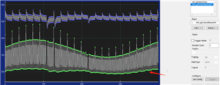

   EPWM2中断期间、相关的 ADC 采样值将出现以下问题:
(AdcResultRegs.ADCRESULT2中的值多变为0。)
2.绿色波形表示  AdcaResultRegs.ADCRESULT7的值。 可通过仿真开关从2个采样通道中选择采样。  在交换  AdcaResultRegs.ADCRESULT0 AdcaResultRegs.ADCRESULT7之后、采样不会耦合A 组的渠道似乎受到 转换时间的影响。 客户的结论是、更重要的采样应尽可能配置为以前的采样。 所以他想知道 有没有任何关于这一点的注意事项吗?

    ADC 的时序应遵循 ADC 电气数据和时序部分的器件数据表。 对于该器件、最小采样窗口应为320ns、因此如果客户超过此值、则不会出现问题。 此采样窗口使用 ACQPS 和外设 SYSCLK 进行配置。 我无法从您发布的配置中得知、但假设 ADC 时钟没有预分频器、并且所有 SOC 的 ACQPS 与 SOC7的相同、采样窗口应该大约为3.3us、这已经足够了。 但是、请记住、1个 ADC 实例(即 ADC A)的 SOC 不能同时触发、因此在触发它们之间需要有一些延迟。
    [引用 userid="514648" url="~/support/microcontrollers/c2000-microcontrollers-group/c2000/f/c2000-microcontrollers-forum/1186659/tms320f28377s-ad-sampling-fault ]]客户的结论是、更重要的采样应尽可能配置为以前的采样。 因此、他想知道 是否有任何关于它的注意事项?[/引述]
    我不太确定您的意思是、您的意思是、采样窗口应该更小、还是您 要采样的引脚应该更早地触发?
