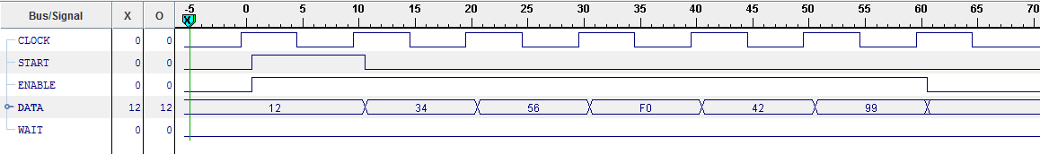

通过 UPP 总线从 Xilinx FPGA 接收数据时遇到问题。 我按照  18页 www.ti.com/.../sprugj5b.pdf 中的说明对协议进行了编程。
很遗憾、我找不到任何有关时序的信息。 该文件仅指出:
-"默认情况下、其他信号在时钟的上升沿对齐"
-"时钟的有效边沿应始终略早于其他 uPP 信号的转换。"
这是 FPGA 的仿真输出、具有时钟启动使能 (上图)和8位数据 (下图):
我正在尝试在1行和1窗口中传输8个字节的数据。 时钟频率为11MHz。
C2000上的代码基于针对 UPP 接收的 controlSUITE 示例。 如上所示实现协议后、控制器不会触发中断。 但是、在这之前、我尝试在时钟的下降沿对齐信号、从而能够生成 OOW (窗口结束)中断。
问题是、当我分析地址"uPP_RX_MSGRAM_ADDR"(0x6E00)处的存储器时、似乎我只接收到3个字节:D0、D2和 D4。
我现在的问题是:
  • 当我使用 UPP 文档中规定的时间时、为什么我不会收到任何信息?
  • 为什么 UPP 消息 RAM 中只有3个字节(从 byte_CNT 中指定的6个字节开始)并且它触发了 OOW 中断?
  • "UppRegs.CHIDESC0 = 0x7000;"有何影响? 我希望传入的数据存储在该地址、但该存储器始终为空。
如果有任何建议,我会很感激!

    更新:它现在正在运行、即使我不知道为什么... 也许有人有个想法!?
    我将 UPP 配置更改为:
    #define LINE_CNT 1 //每个传输1条线路
    #define BYTE_CNT 每个传输12 // 12字节-> 6字节
    #define WIN_CNT 1 //每次传输1个窗口
    当 BYTE_CNT 设置为12时、我看到6个字节在"uPP_RX_MSGRAM_ADDR"(0x6E00)处发生变化。
    我还更改了发送器(FPGA)、以便信号与下降时钟沿对齐、并且有2 (!)个 每个数据字节的时钟相位。
    问: 为什么我必须加倍"一切"才能使它发挥作用?
    此致、Josh

    如果您能帮助我解决问题、我将不胜感激。 我现在的位置是:
    我终于找到了 UPP (对于我的控制器)的时序图: http://www.ti.com/lit/ds/symlink/tms320f28376s.pdf  第174页、图5-83:
    我仍在通过以下时序从 FPGA 传输6个数据字节:
    从上升时钟沿到其他信号上升沿的延迟为10ns (1个 FPGA 时钟周期)。 此参数和其他参数应符合数据表中的规格(第172页)。
    问题:它始终需要2个传输来触发 OOW/EOL 中断。 UPP 设置现在应正确:
    #define LINE_CNT 1
    #define byte_CNT 6
    #define WIN_CNT 1
    UppRegs.ifcfg.bit.ENAA = 1; //使用使能信号
    uppRegs.ifcfg.bit.STARTA = 1; //使用启动信号
    uppRegs.CHCTL.bit.mode = uPP_RX_MODE;//设置 RX。
    UppRegs.CHCTL.bit.DRA = uPP_SDR; // SDR 模式
    如何解决此问题?
    此致、Josh

    我能够通过在有效传输周期(EN=1)前后添加几个时钟周期以及将要传输的字节数从6更改为8来解决这个问题。 UPP 文件只规定了偶数字节号、但有6个字节不适合我。
    此致、Josh
