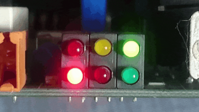

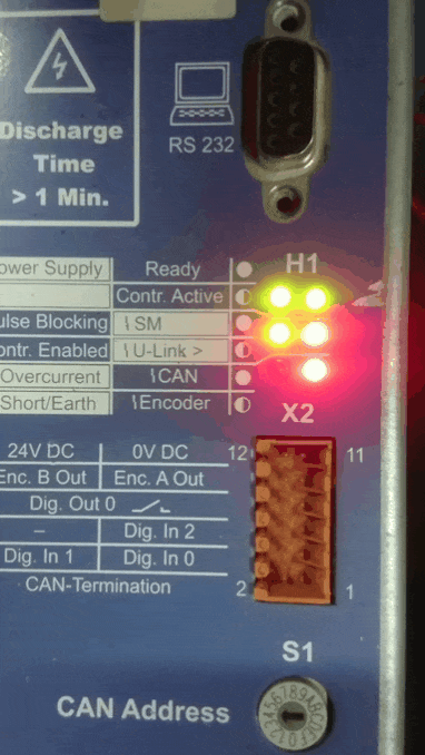

    您好、Hareesh J.先生、我想详细介绍一下我的设备。 这是用于纺织生产 TRUTZSCHLER 的机器直流电机的变频器。 逆变器有多种错误、检查时除了处理器、我没有发现问题、所以我想更换处理器、解释故障原因。 昨天、我从您的链接器创建了一个.out 文件、一切顺利。 编程后、我把0x0000到0x8000的记事进行了比较、一切都是一样的。 但是、在内存0x0000到0x8000中重新启动后、一切都会发生变化、并且默认情况下设置为"是"。
    设置为0

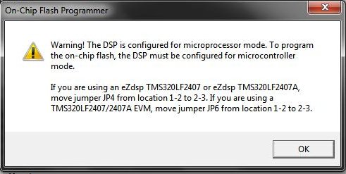

    我想注意的是、选择片上闪存编程器时 CCS 会出现错误
    电路板上有3个开关、所有位置均关闭。 如果您切换到打开位置并连接并选择片上闪存编程器、则没有错误。 我将这些开关拧紧至数据速率
    S971- BOOT_EN_XF//
    OFF=闪存执行
    ON=引导 ROM
    S97.3-VCCP
    关闭= 0V
    ON=5V
    S97.2-MP/MC
    OFF=片上闪存(分扇区)-如果 MP/MC = 0
    ON=外部程序存储器-如果 MP/MC = 1
    但是、如果一切都被正确编程、那么这是可能的、并且无需将开关切换至 ON 位置、选择 On-Chip Flash Programmer、并且无需警告、您就可以进入编程窗口
    在尝试编程失败后、我使用了 EEPROM 和闪存、并使用编程器对其进行了重新编程、  当我在重新编程和重新启动处理器后写入时、从0x0000到0x8000的所有值都设置为其他值、但在我连接 CCS3.3并在中选择运行模式后、我的固件中的所有内容都变得像、奇迹一直在工作。 我想了解原因、并尝试对另一个器件上的 EEPROM 和闪存进行重新编程、但结果没有解决。
    如果您移除闪存并连接到 CCS、则除 SARAM 0x8000至0x8800之外的所有地址仅为 FFFF
    e2e.ti.com/.../fault.rar
    用于故障编程的信息 LED
    e2e.ti.com/.../OK-WORK.rar
    具有良好编程的信息 LED
    如果有任何想法、我会继续尝试、请告诉我
    我再次尝试启动电路板、当电源打开时、LED 未亮起、我在 CCS 的帮助下连接了、并点击了复位 CPU 和运行免费后。 一切都启动并正常工作。 重新启动后、一切正常。 问题可能出在哪呢?

    对于正常操作、您需要以下内容:
    BOOT_EN/XF = XF
    VCCP = 0v (5V 也可以、但通常只用于编程)
    MP/MC = MC
    是的、也比较相同的和校验和。 问题出在接触处理器不好的情况下。 感谢 Hareesh J 先生的高度帮助
