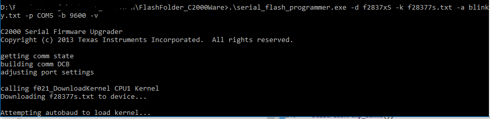

我尝试在 LaunchPad TMS320F28377S 中使用'F2837xS_sci_flash_kernel'示例。
因此、我从"C:\ti\c2000\C2000Ware_1_00_05_00\device_support\f2837xs\examples\CPU1\F2837xS_sci_flash_kernel"编译了示例 (对于 GPIO84、85、使用 SCI_boot)并将其刷写到 MCU 中。
我还使用以下命令创建了.txt 文件:
hex2000.exe -boot -sci8 -a -o f28377s.txt F2837xS_sci_flash_kernel.out
接下来、我对 Blink 示例执行了相同的操作、并使用了以下命令:
hex2000.exe -boot -sci8 -a -o blinky.txt blinky_cpu01.out
在此之后、我设置"引导开关" 1 ->打开、2 ->关闭、3-->关闭、并使用以下命令通过 UART 进行连接:
serial_flash_programr.exe -d f2837xS -k f28377s.txt -a blinky.txt -p COM5
但每次在自动波特识别时它都会卡住。
那么、在执行此命令之前、我是否必须将特定引导加载程序或初始程序刷写到 MCU 中?
我是否正确设置了引导引脚?
还有什么可能出错的呢?
我使用最新的 C2000Ware_1_00_05_00。
谢谢。

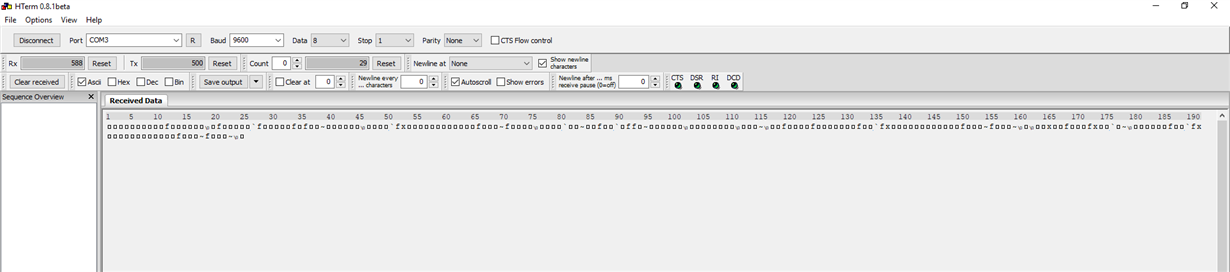

    我认为我已经确定了问题。
    串行接口似乎有问题。
    为了进行测试、我上传了"example_2837xSSci_Echoback.c"。 这应该会将读取输入写回输出。
    我选择了其他引脚(GPIO18和 GPIO19)、并将 SCI-CONFIG 中的所有引脚更改为端口 B。
    在程序开始时、它会将"Hello World"写入 SCI。
    我在 USB 转 UART 发送器处收到的内容如下:
    因此、我从 SCI 接口获得奇怪的输出。
    这里有什么可能出错的地方?
    (我还使用 Launchpad 的板载 USB 对此进行了测试。 我得到相同的结果)
    可能有 UART-Config 呢?
    如果我通过 UART 发送'A'、我得到了以下反馈:
    请确保已为 SCI 通信正确配置了 HTerm、并打印 ASCII 字符。 它似乎不打印 ASCII 字符。
    一旦您开始执行回声处理、这将对您有所帮助。
