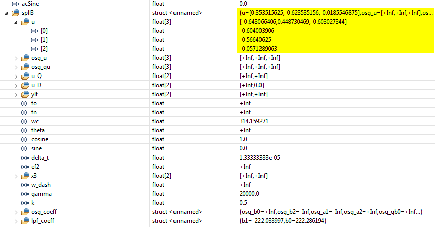

有时、即使输入正弦电压正确、我也可以看到 SPLL 发生故障。 我还不知道如何按需重现此问题。
在这种情况下、内部 SPLL_1PH_Sogi_FLL 卡在+INF 或-INF、如下面的捕捉所示。 退出的唯一方法是重新启动软件以再次初始化 SPLL。
我的问题是:
*这是一个已知问题吗?
*使用此类 SPLL 的输入信号是否有任何限制?
*是否有任何输出可以指示 SPLL 当前正在发生故障?

    通常、如果 PLL 一直在运行且没有 Vac 输入、则可以进入此状态。
    因此、在我们的代码中、只要我们看到 Vrms 并希望使用它的读数、我们就始终会复位 PLL。
    除此之外、我不能想到为什么它会这样做。 在本模块的测试结束时、我没有遇到此问题。
    如果 yf 很大,这通常意味着 PLL 没有锁定,读数不正确。
    您还可以尝试取消注释 mdule 头文件中的以下代码,看看它是否更好
    //spll_obj->ylf[0]=(spll_obj->ylf[0]> 0.5)?0.5:spll_obj->ylf[0];
    //spll_obj->ylf[0]=(spll_obj->ylf[0])<-0.5:spll_obj->ylf[0];

    我假设这是由您刚才所说的输入电压上的一些干扰引起的。 因此、我将使用您的建议、即当交流输入在错误后恢复时复位 SPLL。
    感谢您的提示。
