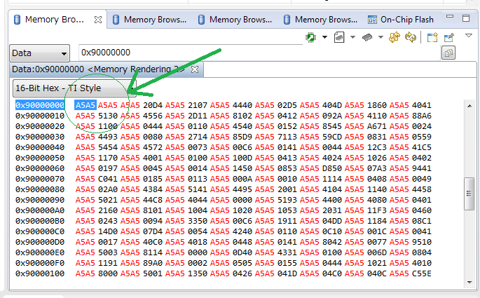

我的客户制造了一个原始电路板。 它们在 EMIF2上放置了一个 SDRAM。
它们处于其功能检查的初始阶段。
当它们将0xA5A5写入 EMIF2_CS0n 起始地址0x9000:0000、然后回读时。
结果是0xA5A5、还可以、但问题是下一个地址再次读取0xA5A5。
您是否明白了为什么 addr 0x9000:0001读取0xA5A5?
我的客户提供了转储列表。
我们正在尝试收集更多数据、但这需要几天时间。
非常感谢您的建议或检查点。

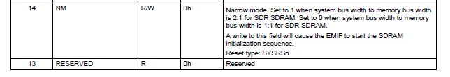

    Hideaki-San、
    您能否在 SDRAM_CR 寄存器中检查 nm 字段的值? EMIF2是16位接口、因此应将其设置为"1"。

    -我的客户提供了一个寄存器转储。 我愿意分享。
    从转储中可以看到,nm 的位字段很好。

    Hideaki-San、
    重复的值通常用于寻址错误。  我建议向每个地址写入唯一的值、以便更容易识别故障信号。
    例如:
    * 0x90000000 =(UINT16) 0x0000;
    * 0x90000001 =(UINT16) 0x0001;
    * 0x90000002 =(UINT16) 0x0002;
    * 0x90000003 =(UINT16) 0x0003;
    * 0x90000004 =(UINT16) 0x0004;
    Tommy
    我的客户尝试了 Tommy 的测试代码:
    * 0x90000002 =(uint32) 0x0001;
    * 0x90000004 =(uint32) 0x0002;
    * 0x90000006 =(uint32) 0x0003;
    * 0x90000008 =(uint32) 0x0004;
    代码告诉我我我的问题描述不正确。
    我很抱歉。 让我修改一下。 (我尝试进行了解压缩、但提取 ZIP 文件将是更好的选择):
    /cfs-file/__key/communityserver-discussions-components-files/171/180412-TestCode-Results.zip
    [写入和读取16位]
           -在所有偶数地址上镜像最新写入的值。 存储器窗口中的许多红色值。
           -在偶数地址写入:该值从+1个较大地址读取。
           -在奇数地址写入:该值从+1个较大地址读取。 +1地址是偶数、因此所有偶数地址镜像。 它们将在下一步中被覆盖。
    [写入和读取32位]
           写入的值会移位+16位,但不再有错误的位置更改。
    从结果中、我试图找到根本原因、但没有好主意。 一旦我想知道最低地址线是开放的或固定的,但这不足以解释所有内容。
    我可以问您的想法吗?
