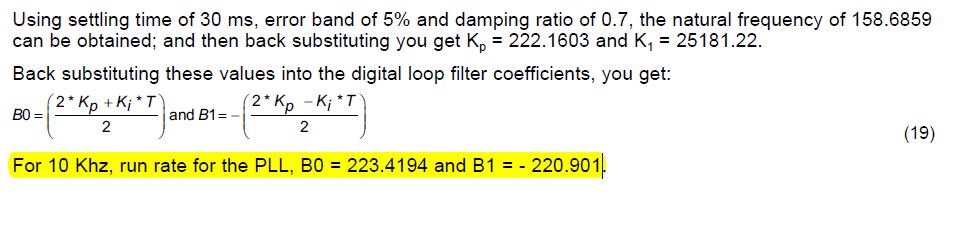

在 SolarLib.pdf 文档 中、有关 SPLL_3ph_SRF 的内容被写入:"第3步–在{ProjectName}-Main.c 中初始化模块、初始化函数的输入为电网频率(50/60Hz)、逆变器 ISR 周期值和 PLL 对象的地址。 确保 ISR 以20kHz 的最低频率运行。"
但我的开关频率为5kHz、因此 ISR 以5kHz (单次更新)或10kHz (双次更新模式)运行。
能否在 项目中使用 SPLL_3ph_SRF 函数?
我应该改变什么?
    我认为这种情况的原因可能是 PI 的默认调优是针对20kHz 完成的
    您可以查看以下应用手册并在 MATLAB 中快速进行仿真、以验证 PLL 为5kHz。
    我认为、您主要需要更改 www.ti.com/.../sprabt4a.pdf
    请参阅第5页上的 Kp 和 Ki 更改。
     谢谢你
    此处提供了此计算的 Excel 文件
    C:\ti\controlSUITE\libs\app_libs\solar\v1.2
    spll_coeff_compute
