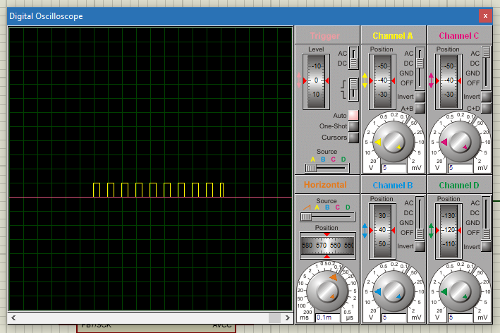

我正在尝试创建一个脉冲序列。 脉冲序列的跨度为1ms。 单个脉冲的时间周期为100 μ s。 我正在使用 timer0来生成 ePWM1的 CMPA 值。 代码如下所示

会发生一个特殊情况。 由于我的脉冲序列跨度为1msec、一个脉冲为100usec、因此我在1msec 内总共有10个脉冲。 由于我在这1ms 内具有恒定的 CMPA 值、因此脉宽应该相同、但最后一个脉冲的第10个脉冲具有100%占空比。 我不希望 PWM 中断更改 CMPA 值我有目的地希望计时器中断更改 CMPA 值。 有人可以帮助我解决这个问题吗?
    这些是低电平有效脉冲、对吧? 您似乎要做的是强制将 CAU、CAD 和影子更新全部更新到零匹配事件上。 为什么不单独保留 CMPA、只需将 CAU 更改为 AQ_SET 即可禁用脉冲?
    另外,在我看来,从 CMPA 设置中,您应该得到15.6us 的脉冲宽度,因为(2500 - 2110)*2 = 780,100*780/5000 = 15.6%的占空比。
    Richard
    你(们)好 Richard。 感谢您的回复。 您更改动作限定符位的想法非常好。 实际上、该程序是较大程序的一部分。 它基本上是一个逆变器程序。 我必须在每1ms 创建一个每1ms 的脉冲序列后不断改变 CMPA 值。
    对于我上面给出的计划、不是84%的占空比。 清除递增计数比较匹配并设置递减计数比较匹配、这意味着脉冲在大多数时间都保持高电平、对吧?
    是的、没错。 如果您将其称为高电平有效信号、则占空比为84%。 很高兴 AQ 建议帮助了我们。

    这不是我的原生。
    假设20ms 为1个周期。
    将此20msec 分为20个1 msec 的分部。
    在这20个师中,1个师必须有一个训练脉冲。
    每个脉冲的频率为10kHz、占空比应为84%。
    由于每个脉冲的频率为10kHz、因此脉冲序列中必须有10个脉冲、所有脉冲的宽度应为84%
    我的问题是前9个脉冲宽度为84%、最后一个脉冲宽度为100%。

    除了 CMPA 设置之外、该代码看起来与您在第一个帖子中的代码相同。 然而、您说您在最后一个脉冲中获得100%占空比、在这里它被截断。 是这样吗?
    您是否尝试过上述 PWM 中断方法?
    Richard
    指定 EPwm1Regs.CMPCTL.bit.LOADAMODE = CC_CTR_Zero_PRD;修复了问题。 非常感谢。
