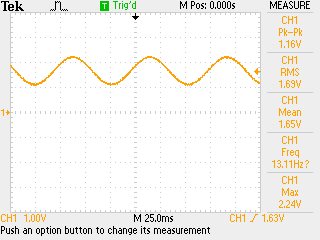

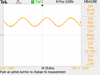

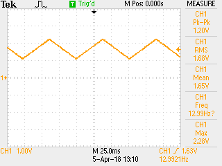

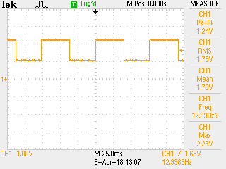

我编写了一个程序来测量不同波形的真实 RMS。 这里是一些结果
第一个问题是。
如何改善测量结果?
我知道这是 AdcOffsetSelfCal()的问题;我想将它放在我的代码上会有更多的事情,一些指导原则将这个函数保留原样,你对它的看法是什么? 误差变为40mV。
波形
RMS
直流
示波器
程序
示波器
程序
正弦
1.69 V
1.67127430 V
1.65V
1.63549805 V
平方
1.79 V
1.74214472 V
1.7伏
1.66127932 V
三角
1.68V
1.66051242 V
1.65V
1.63791502 V
 第二个问题是
如何稳定测量?
这些讲座正在振荡。 在仿真器中、它们被声明为_IQ、我已经将其称为 float、 它的范围是1.00000000、前两个零是可以的、它们不会移动、但其他六个零在移动、我知道这是因为它是浮点性质的、但我想知道如何改进它们、或者在其他情况下、将它们四舍五入。
我确实想使用_IQmathlib.h,但有些说明不像我预期的那样工作,我认为我没有优化代码,因为 LAUNCHXL-F28069M 是要使用的。请参阅:
正如您看到的那样、这些信号大约为13Hz、仿真器显示它们非常好、但是如果我更改频率、测量结果会很差、只是我可以在13Hz 的倍数处进行非常好的测量。 正如多日技术讲座所说的那样,我正在使用 EPwm1Regs.CMPA.half.CMPA 和 EPwm1Regs.TBPRD 进行一些工作,我知道如果我想正确测量 N 频率,必须执行某种“动态 PWM”来更改采样频率。 TBPRD 是一个2^16的数字、因此我无法测量1Hz 的信号、也无法按照奈奎斯特所说的那样、以我想要采样的2倍频率进行采样。 因此、我可以采样的最小频率为686.65Hz (TBPRD= 0XFFF)、这是我缺少的值。
所以
我能否使用某种类型的动态 PWM 来测量 N 频率?
如果是,执行这项工作的基础是什么?
我´mn´t 移动频率信号(该信号在0Hz 至70Hz 范围内)会更改测量值、但我不知道如何改进。
此外、我还必须对该信号进行频率计量。 我想、为了改善测量结果、我可以首先使用过零、过零将报告频率、这将改变 TBPRD、然后使用 CMPA 来改善测量结果、而不仅仅是频率。
如何仅使用这些信号来测量频率(我是说、没有中断、CPU 中断或它必须参与 eCAP 的任何内容)?
感谢您的所有评论、
Mike

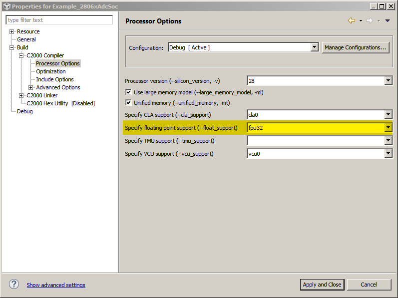

    IQmath 库中是否有您想要使用的特定内容? IQMath 用于仿真定点处理器上的浮点行为。 F28069M 具有原生 FPU 硬件块、因此无需仿真。 在执行相同的操作时、FPU 的效率也比 IQmath 高。

    您可以通过过采样捕获整个0Hz 至70Hz 带宽、然后使用 FFT 分析组件频率。

    我认为、您的许多问题都将通过利用 FPU 来解决。 启用后、编译器在遇到标准浮点表示法时将自动使用 FPU 指令、例如使用小数点(赋值中为"1.0"而不是"1")或将值转换为(float32)。 默认情况下、在 C2000Ware 示例中应已启用 FPU 编译器选项:
