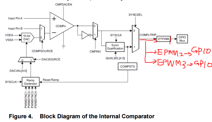

我将使用 F280049 (和 DRV8320RH)实现 BLDC 电机驱动器板、并希望为其添加过流检测功能、以便在电压不稳定时、电机能够保持平稳运行。
到目前为止、我注意到器件手册(SPRUI33A)的 ePWM 一章中有一个"峰值电流模式"、这使得 ePWM 模块与内部比较器一起工作、从而实现对三相 PWM 输出的额外补偿。
但仅演示了有关直流/直流转换器的应用、因此我想知道这种"峰值电流模式"功能是否也可用于取消限制。 如果不是、是否有其他方法来实现该目的?
感谢您的任何帮助。
    你是对的。 它与直流/直流转换器非常相似、您可以将 TZN 配置为 CBC 模式、以立即关闭 PWM 输出、从而自动实现电流限制、 此外、您还可以使用内部 CMPSS 在 CBC 模式下触发 ePWM 如果您使用 ADC 通道来感测支持 CMPSS 的电流、有关 ADC 通道的更多详细信息、请参阅 SPRUI33A 的比较器子系统(CMPSS)部分。
    谢谢您的回复、Yanming。
    是的、我刚才确认了内部 CMPSS 和 DAC 将如您所说的那样有所帮助。 详细的实现方法可在此处找到- SPRABU2
    此外、与直流/直流转换器中的应用不同、我希望 CMPSS 的输出使3个 EPWM 一起跳闸以停止驱动电机。 有可能吗?
    我的意思是:
    是的、您可以。 您可以设置 ePWM 模块的 DCAHTRIPSEL、TZDCSEL、DCACTL 和 DCBCTL 寄存器来实现它、并且必须首先使用 ePWM X-BAR 将 TRIPn 配置为 CTRIPnH 和 CTRIPnL。
    更多详细信息可在技术参考手册(sprui33)中找到、或参阅 C2000ware 或 controlSUITE 中的示例项目。
    非常感谢您、Yanming。
    我将对其进行标记并稍后进行检查。 )
