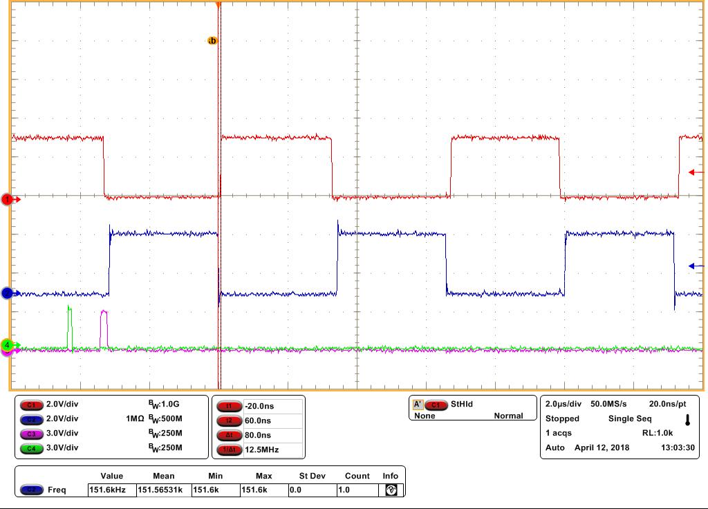

    今天、我运行了一个测试(请参阅随附的图)。 绿色波形是一个标志、当在 ADCISC 中计算 CMPA 和 CMPB 值时将其置1、并在该值之后清零。 粉色波形是一个标志、该标志在 EPWM1ISR 中更新 CMPA 和 CMPB 值时置1、并在该值之后清零。 它们不会重叠、这表明 CMPA 和 CMPB 寄存器被写入相同的值(当 CMPA 和 CMPB 寄存器被写入时、ADCIR 不会中断 EPWMISR)。 您可以看到红色和蓝色波形(EPWM1A 和 EPWM1B)之间的死区时间崩溃(死区时间为80ns、而编程的死区时间为150ns)。
    我还尝试检查 ADCIR 是否在另一个时刻中断 EPWM1ISR、而 ADCIR 无法及时中断 EPWM1ISR。
    我真的不知道为什么会发生死区时间崩溃、为什么 CMPA 和 CMPB 的更新值不相等、尽管我用相同的值编写它们?
    现在我将在 EPWMISR 内部执行 ADCIR 禁用并再次检查、但理想情况下、如果芯片正常工作、我就不必这么做。
    我还通过实验验证了如果没有嵌套、中断不会相互中断。 只有使用嵌套、它们才能相互中断。 由于在我的案例中、ADCIR 未嵌套在 EPWM1ISR 中、因此 ADCIR 不应中断 EPWM1ISR。
