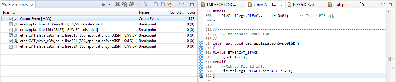

    Dawid、
    您能否检查整个同步0 ISR 的时钟周期? 在 ISR 的进入和退出处放置一个断点、并计算断点之间的时钟周期。 请在以下链接中查看启用计数事件的步骤、当您具有时钟周期后、您就知道在 CPU 以200MHz 运行时 ISR 需要多长时间。 这应该让我们对下一步可以做什么有一些了解。
    processors.wiki.ti.com/.../Hardware_Breakpoints_and_Watchpoints_for_C28x_in_CCS
    Santosh Athuru
    Santosh、
    我做的正是你写的。 我测量了 ISR 内及其之间的周期。 以下是我的屏幕截图:
    下面是我的 SysPll 配置:
    InitSysPll (XTAL_OSC、IMULT_40、FULT_0、PLLCLK_By_2);
    我将其从
    InitSysPll (/*INT_OSC2*/XTAL_OSC、IMULT_20、FULT_0、PLLCLK_By_1);
    ISR 似乎相当快。 你怎么看?
