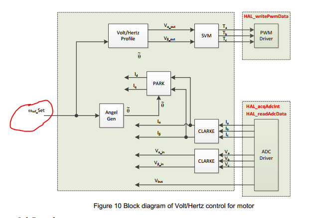

尊敬的香榭丽舍
Lab01b 项目用于检查硬件完整性、但我想稍微更改一下电机速度、您能告诉我如何设置速度、如下图所示吗?
2.下面的代码是为了获取速度参考,我只搜索整个项目,但找不到 controller_obj->trajHandle_spd->intValue 设置值的位置,您可以在这方面提供帮助吗?
controller_obj->speed_ref_pu = TRAJ_getIntValue (controller_obj->trajHandle_spd);
    您可以参考 instaSPIN 实验室用户指南中的实验1b 说明、将"gMotorVars.SpeedRef_krpm"更改为您的目标频率吗? 并为 v/f 曲线设置正确的 USER_MOTOR_FREQ_LOW、USER_MOTOR_FREQ_HIGH、USER_MOTOR_VOLT_MIN 和 USER_MOTOR_VOLT_MAX、以平稳旋转电机。
    您好、Yanming、
    谢谢。 它符合您的建议。
    但是,您能否帮助我了解 controller_obj->trajHandle_SPD->intValue 是如何更新的? 我只需在 CTRL_setParams 函数中找到它设置为0的代码。
    TRAJ_setIntValue (obj->trajHandle_spd、_IQ (0.0));
    轨迹模块由专用控制器/估算器在内部处理。 大多数设置的函数调用不是公开的
    肖恩
    Sean、
    复制它。 感谢您提供此信息。
