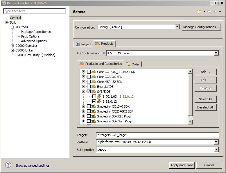

    为了使您的项目生成、我必须修改构建设置:
     1) 1)显式设置 XDCtools 版本
     2) 2)明确设置 SYS/BIOS 版本
     3) 3)选择适当的平台
    此外、我用下面的内容替换了您的链接器命令文件、以便链接成功。

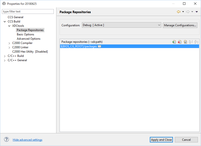

    命令行缺少--xdcpath 指派的值。 这应该是您安装的 BIOS 产品的路径。 您是否在产品和存储库下的常规构建设置中选择了 BIOS 产品?
    我的构建选项中的--xdcpath 分配是:
    --xdcpath="C:/ti/bios_6_52_00_12/packages;"
    您的为空:
    --xdcpath=
    我能够通过添加以下内容来构建:

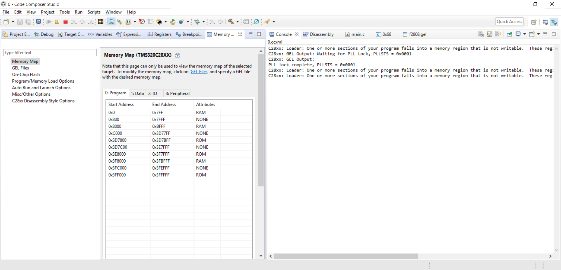

    我一直在运行随 CCS 提供的 F2808.GEL、如附件所示。
    e2e.ti.com/.../f2808.gel
    和执行 F2808_Memory_Map()函数、但仍然存在加载问题。  此存储器映射是否看起来正确?
    您的2808.cmd 文件将.cinit、.pinit、.text 等放入闪存中。
    闪存存储器区域定义为:
    闪存 :origin = 0x3D8000,length = 0x01FF80 /*片上闪存*/
    上面显示的存储器映射显示地址范围为0x3D7C00至0x3E7FFF 的"无"。
    在我看来、您需要在 GEL 文件中添加 GEL_MadAdd()命令、以通知 CCS 您的闪存地址范围中具有可写存储器。 CCS 认为您的所有应用程序代码所在的区域中没有"none"。
