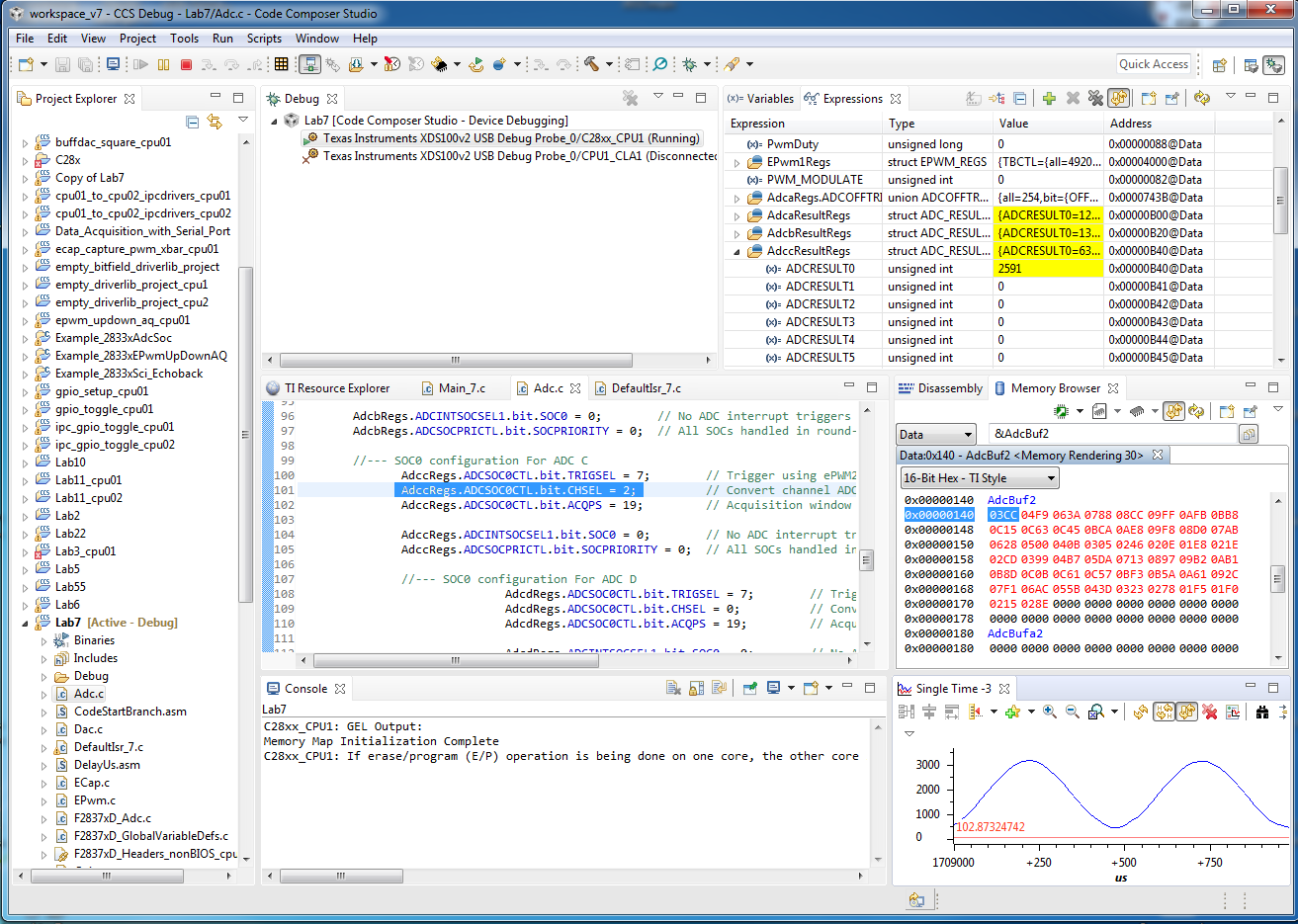

    我发现、当我激活 ADCC0和 ADCC1时 、在表达式窗口中打开的"AdccResultsRegs"中不会发生任何情况。 但当我激活 ADC 通道2至5时、 "AdccResultsRegs"仅在 ADCRESULT0中显示结果、而不在相应的结果位中显示结果。
    查看下面的 CCS 窗口、在此窗口中我将保存 AdcBuf2中的 ADCRESULT0、并在 Single Time 3 Graph (正弦波 GRAG 是转换为 RESULT0位的 ADCC2正弦输入的数字输出)中进行展示。
    我真的很感谢您的介绍、这是正确的操作吗?

    3 -在本例中、ADCC2正常工作、我将输入连接到实验套件上的引脚31、查看下面 ADC.C 和 ISR 中的代码。  在表达式窗口中、我看到"AdccResultRegs"位 ADCRESULT2发生了相当于转换的变化。
    但是、在这种情况下、ISR AdcBuf2数组不显示任何内容、当我打开为缓冲 AdcC2结果而创建的 AdcBuf2时、现在发生了变化、AdcBuf2保持为零、不会随着 ADCRESULT2的转换而更新。

    4 -在本例中、我重复了3次、但我将 SOC 从2更改为0、如下面 ADC.c 和 ISR 文件中的代码所示。 在本例中、我在表达式窗口的 RESULT0中看到 ADCC2的转换 、我也可以在 内存浏览器的 AdcBuf2中看到缓冲结果。
    ///--- ADC C2的 SOC0配置
    AdccRegs.ADCSOC0CTL.bit.TRIGSEL = 7;                   //使用 ePWM2-ADCSOCA 触发
    AdccRegs.ADCSOC0CTL.bit.CHSEL = 2;                     //转换通道 ADCINC2 (通道2)
    AdccRegs.ADCSOC0CTL.bit.ACQPS = 19;                   //采集窗口设置为(19+1)= 20个周期(200MHz SYSCLK 时为100ns)
    AdccRegs.ADCINTSOCSEL.bit.SOC0 = 0;                   //无 ADC 中断触发 SOC0 (TRIGSEL 域决定触发)
    AdccRegs.ADCSOCPRICTL.bit.SOCPRIORITY = 0;             //所有 SOC 在循环模式下处理
    中断空 ADCC1_ISR (空)// PIE1.3 @ 0x000D44 ADC-C 中断#1
    静态 uint16 * AdcBufPtr2 = AdcBuf2;//指向缓冲区的指针
    PieCtrlRegs.PIEACX.ALL = PIEACK_Group1;//必须确认 PIE 组
    //--管理 ADC 寄存器
    AdccRegs.ADCINTFLGCLR.bit.ADCINT1 = 1;//清除 ADCINT1标志
    //---读取 ADC 结果
    *AdcBufPtr2++= AdccResultRegs.ADCRESULT0;//读取结果
    //--蛮力强制循环缓冲器
    if (AdcBufPtr2 ==(AdcBuf2 + ADC_BUF_LEN))
    AdcBufPtr2 = AdcBuf2;//将指针回卷到开头
    老实说、我不理解 为什么 Case4中的 AdcBuf2起作用、但在第3种情况下不起作用。
    如果我继续使用案例4、我有任何建议或我没有问题
    Hayder
    Hayder、
    请参阅 F28379D 数据表、网址为:
    www.ti.com/lit/sprs880.pdf
    请注意、对于 ADC-C 通道、C0和 C1没有输出引脚。 ADC-C 只有通道 C2、C3、C4和 C5的引脚输出。

    我仍然不明白、为什么我将 SOC2与 ADCC 通道2一起使用时、ISR AdcBuf2 不像我之前评论中的情况3那样工作、而当我使用 SOC0和 RESULT0时、AdcBuf2会显示缓冲转换、如 情况4所示。
    Hayder
    Hayder、
    根据您所描述的内容、对于情况3和4、ADC 在 SOC2和 SOC0下按预期工作。 在第3种情况下、您遇到了 ISR 中的缓冲区问题。 请仔细检查 ISR (断点、单步执行等)。
    - Ken
    您好 Ken、
    我尝试了 ISR (断点、单步)、但没有看到任何差异。 但是、目前这并不重要、因为具有 soc0的 ADCC2可能正在工作、而另一个 ADC 可能工作。
    感谢你的帮助
    Hayder
