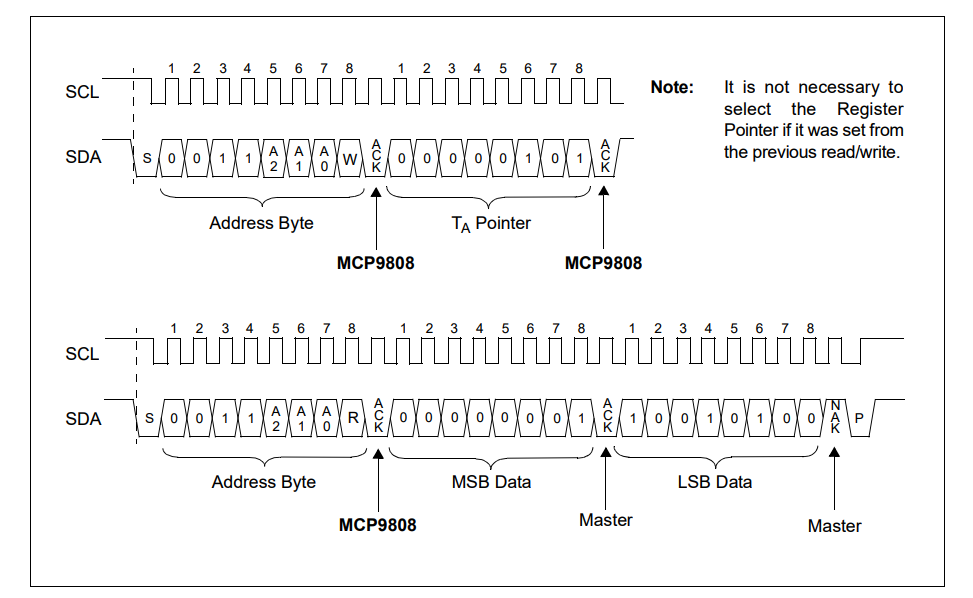

我正在尝试通过 F28069 MCU 的 I2C 从 MCP9808读取温度数据。 但我不能。 请找到以下代码。 你有什么建议吗?

    感谢您的评论。 我查看了 EEPROM 示例、但代码与我需要的代码不同。 我可以理解、不为外部器件提供驱动程序代码、但问题是 I2C 示例、解释不够满足我的需求。 您是否有任何简单的通用阅读和 wirte 库?
    我正在尝试使用我共享的代码获取给定 I2C 消息图的写入和读取序列。 我不确定写入的代码将执行此序列进行通信。 也许我做了些错误的事情。 我能否仅发送具有读取位但未设置自由数据格式位的地址?
    您能否检查代码和注释、以了解给定 I2C 消息传递序列图是否正常?

    简要看一下您的代码,它会看到您在 GetTemperature()的配置阶段设置了 Start 条件,然后继续进行更多配置。
    我还认为、在数据接收阶段、NACK 位的轮询是向后的。 NACK = 0表示接收到 ACK、NACK = 1表示接收到 NACK。
    您也不能将 I2C 设置为知道它应该接收多少字节。
    查看 I2C 引导源的 I2C_Boot.c 文件和 I2C_GetWord 函数:..\C2000Ware_ libraries\boot_rom\f2806x\v1_1\rom_sources\source
    此函数看起来与温度传感器的接收部分完全匹配。

    感谢您的支持。 我可以理解这些问题。 下面列出了我的错误和建议以供记录。
    • I2C_Boot.c 文件比其他 EEPROM 示例代码更清晰。 如果您没有指出该文件、我找不到该示例、也无法理解。 它应该更容易从文件中获得。
    • 我的主要问题是为读取和写入序列移动从器件地址。 实际从器件地址应用于 I2CSAR 寄存器、由 MCU 实现读写位。 但在文档中并不清楚。
    • 另一个错误是在从传感器解析字节时发生的。 但它与 TI 无关。
