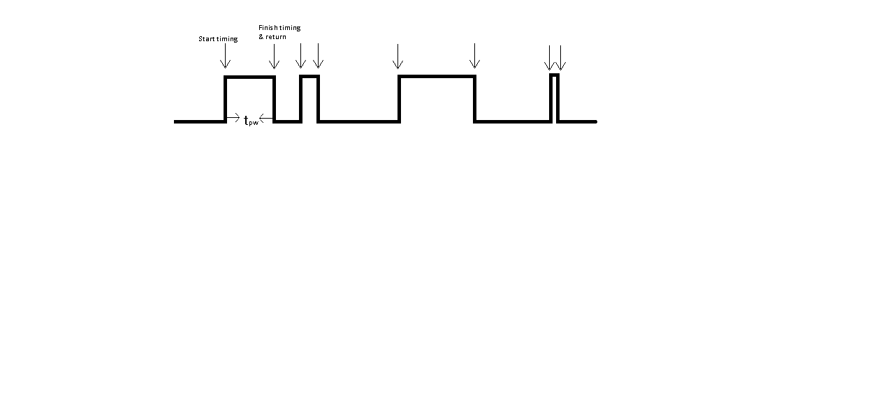

您好! 我对这幅文字墙感到非常抱歉、但我们不是很了解这是如何工作的、我们真的可以使用一些帮助!
我和我的合作伙伴使用 eCAP 模块来检测物体与超声波传感器的距离。
其工作方式如下:
我们尝试按如下方式进行设置:
超声波传感器根据高数字信号与检测到的物体的距离(例如、)返回一段时间内的高数字信号 如果数字信号远离、则数字信号为高电平100微秒;如果物体靠近超声波传感器、则超声波传感器将在极短的时间内输出高数字尖峰(例如1微秒)。
理想情况下、ID 类似于检测从超声传感器返回的信号的正边沿、并在一段时间内对其进行采样。 如果它很快变低、我知道超声波传感器附近有一个物体。 如果它保持高电平、我知道物体离得远。
我们只需要测量 t_pw。

另外、还有几个简短的问题!
我们有5个超声波传感器、每个传感器只需1个引脚。 查看示例代码、我认为我们有足够的引脚、这是正确的吗?
最后、返回的值是否表示脉宽内计数的周期数? 定时器的值返回到哪个寄存器?
    尊敬的 Andrew:
    您正在走正确的道路。 ECAP 的目的是测量脉冲持续时间。 在您的案例中、"开始计时"和"完成计时和返回"将分别在上升沿和下降沿发生2个事件。 您可以将其配置为绝对模式、并自行在2个时间戳之间执行减法以计算脉冲持续时间、也可以将其配置为增量模式并让其执行减法。
    是的、您应该能够执行全部5个超声波传感器。 时间戳进入 CAP1-4寄存器。
