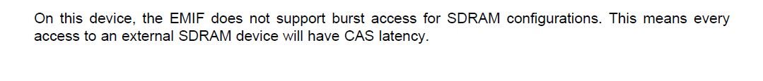

    此器件不支持 SDRAM 进行猝发传输。
    器件数据表中有以下声明( 第5.8.9.2节同步 DRAM 支持)
    因此、每次访问都是单次访问。  我们知道时序图的问题、并已在我们的系统中记录在下一个版本中进行更新。 16位和32位数据的处理在硬件内完成、对用户透明。 如果用户读取32位数据、则返回32位数据、如果返回16位数据、则返回16位数据。

    D1、D3、D3为数据、不是相同数据的位、但该波形用于突发模式、该器件不支持该模式。 我们已经采取措施在下一个版本中更正此图。 基本上、每次访问都不会背靠背、而是每个数据访问之间会有 CAS 延迟。如果您在16位接口上进行32位数据访问(外部存储器设备为16位)、则会看到两次16位背对背访问、下一次访问将有 cas 延迟。
